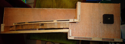

De wekker zit al in het plafond verwerkt en er gaan draden tot in het voetstuk. Het voetstuk van de Flak staat recht boven de wijzeras. Die voor de grote wijzer is het makkelijkst bereikbaar en zorgt voor een beweging die toch nog een beetje merkbaar is als je maar een kwartiertje weggeweest bent. De wekker maakt wel een licht tikkend geluid, ik weet niet of er een alarm voorzien is... Maar hij blijft nog toegankelijk tot de stenen er tegen staan en misschien laat ik daar een stukje van de dekplaat ongelijmd. De schijnwerper kan niet te dicht bij de Flak staan, dus zou ik hem onder aan de trap willen plaatsen, waar nu wat ruimte is naast de afgedraaide treden. Onder het gewelf zou ik de Anhanger 52 plaatsen en een makeshift zendstationnetje met een verlichte gloeilamp en een antenne. Een straatlantaarn zou in principe aan de voet van de trap kunnen staan, maar dis staat dan wel dicht bij de schijnwerper om er een LED in te steken. Misschien kan ik extra figuren en materiaal gaan toevoegen.

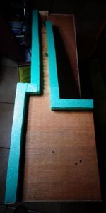

Het lijmen van de groene isolatieplaat is half gevorderd. De achterkant is nog vrij om nog wat meer elektrische systemen te kunnen toevoegen. Ik wil het zo maken, dat de Flak constant draait terwijl de schijnwerper periodiek uitgeschakeld wordt om de batterij te sparen (op een beurs bijvoorbeeld) en dat er verder nog twee lampjes zijn die blijven branden. Ik moet ook nog een plamuurmiddel vinden dat even zacht is als het isolatiemateriaal, om er gemakkelijk voegen in te kunnen graveren.

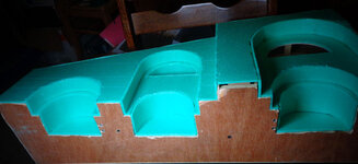

Dank jullie, jongens. Vandaag alweer een dag schuim aan het snijden geweest, waarbij sommigen grote ogen trokken.

Steven, hoe krijg je de voegen erin?
Gesneden of erin gesmolten met een fijne punt.

Bedankt voor de complimenten. Ik heb een tool van Aires gebruikt, hier midden rechtsonder afgebeeld.
http://www.hannants.co.uk/product/AEM009
Dit levert een bredere voeg op dan gewoon snijden, gaat ook door de Bisonkit waar ik de naden mee afgesloten heb en is goed te controleren ten opzichte van iets gloeiends waar je meteen door het schuim zou zitten. Het levert wel wat rafeltjes op maar die worden nog platgekleefd.
