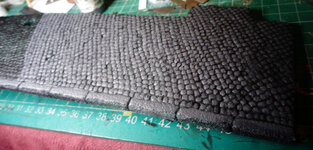

Bedankt voor de appreciatie. Hier een foto die de werken aan de muur toont, met in de inzet een experiment op de weg. Dit gebeurt met de stempeltechniek omdat de kasseien wel allemaal eender zijn. Ik schat dat ik er toch een vijfduizend zal moeten indrukken en schilderen.

Bedankt voor de demonstratie, Dirk. Op deze manier heb ik vandaag ook het voetpad aangelegd, alleen heb ik één aparte steen gebruikt om herhalende patronen te vermijden.
Het voetpad heeft erg kleine kasseitjes, ik telde er drie in een voet. Het schuim gaat wel krom staan van de duizenden indrukken die allemaal aan een kant gebeuren.
Dan wordt er Vallejo Surface Primer op gekwast, eerst heel dun om goed door te dringen en dan dekkend.
De stenen worden in Vallejo Dark Blue Grey gepenseeld. Iedere steen apart, anders schilder je de voegen terug dicht.
Even een model erbij om te vergelijken.
En dit zijn mijn zelfgemaakte stempels. Na duizenden steentjes ziet de kleine stempel er nog steeds ongeschonden uit.
