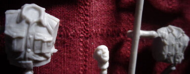

"[URL="http://www.scalemates.com/products/product.php?id=244680[/URL] die je op de foto ziet. Dit zijn bemanningsleden van de Flak in rust. In een review op Armorama worden ze beschreven als middelmatig, dus er gaan wel lichaamsdelen vervangen worden; je krijgt niet eens de munitiekisten op de boxart. Van de Brouwersdag heb ik ook wat meegebracht: "

Bedankt. Wat kwalitatief niet past, wordt inderdaad vervangen.
