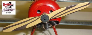

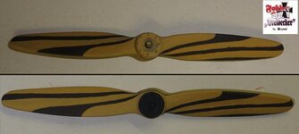

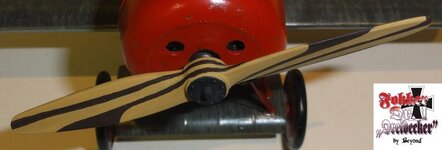

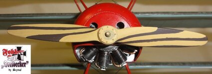

De prop eerst onder handen genomen, met, voor mij, een aanvaarbaar resultaat
