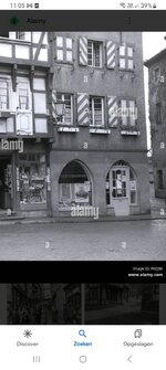

Ik wou een extra detail toevoegen aan het cafe, nl. Voorzetluiken maar vond de ruimte tussen de Ramen wat smal, zodat de luiken elkaar bijna helemaal overlappen.
Nu gaf Google mij een foto uit germany jaren 50 waar dit zich voordoet. Weet iemand of dit veel voorkwam of was dit maareens sporadich
