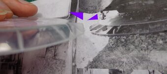

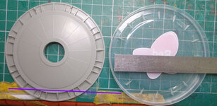

Dit deksel van Red Band-snoepjes had een gietnaad op de exacte diameter van 8,3cm en had ook nog eens verstevigingsribben die om de andere rib op de juiste plaats zaten (aangezien het kanon er 24 heeft en het deksel 16).
Hier zie je hoe mooi dat uitkomt. Het is geen styreen maar dan lijmen we het wel anders, dacht ik.
Helaas zat de flens anders rond het deksel dan bij de draaischijf nodig was. De buitenrand moest plat op de grond liggen en ging nu schuin omhoog.
Dan heb ik maar de oude schijf ingekort om toch al de binnenzijde goed te hebben. Hier is er ook een styreenstrookje onder gelijmd. Hiertegen ga ik nieuwe ribben kleven.

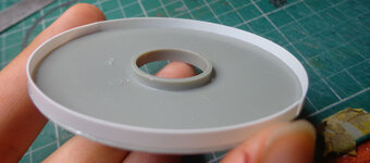

Een schijf uitsnijden was gemakkelijk te doen met de cirkelsnijder. Ik moet wel nog een methode vinden om de opstaande rand in die schijf te krijgen. Dat zou wel eens moeilijker kunnen worden dan het klinkt, want het materiaal zal de neiging hebben om ergens aan de rand ineen te stuiken of te rimpelen als er hitte gebruikt wordt. Misschien moet ik een nieuw deksel zoeken dat op die diameter al een opstaand randje heeft.

Vandaag gaat het meer op een cursus alchemie lijken. We moeten namelijk een stukje gaan thermovormen. De schijf moet een opstaand randje krijgen. Ik ging dus op zoek naar voorwerpen die een diameter hadden die iets kleiner was dan de draaischijf en die verwarmd konden worden. Zo zou alleen de rand van de schijf opgewarmd worden en plooibaar worden.
De eerste poging was met een aansteker als warmtebron. Ik had een vaas en een metalen sierobject gevonden die als binnen- en buitenmal konden dienen. De spuitstand van Tamiya er onder deed de zaak roteren zodat er gelijkmatig verwarmd kon worden.
Door de ongelijkmatige opwarming en de noodzaak om de schijf met de hand tegen de vaas aan te duwen raakte de rand op verschillende plaatsen ingestuikt.
Na wat nabewerken lijmde ik het resultaat onder het kitonderdeel. Er zaten mogelijkheden in de methode, maar dit stuk was toch iets te onregelmatig van vorm om zo te gebruiken. Ik haalde het er terug vanaf.
Meteen ging ik op zoek naar een meer gesofisticeerde aanpak. Het sierstuk had aan de binnenkant eigenlijk ook een bruikbaar gedeelte, waarbij het taps toeliep naar binnen toe. De schijf kon dus niet naar binnen vallen zoals in de vaas. Ik kon dit metalen stuk opwarmen op een kookplaat, zodat de warmte gelijktijdig over de schijf verdeeld werd. De hitte nam ook geleidelijk toe, dus ik kon de schijf weghalen als de vervorming voldoende was. Een glazen potje diende om de druk op de schijf te houden zodat die niet naar boven zou opkrullen.
Het potje was ook met tape aan de schijf bevestigd, zodat ik ze nog kon wegnemen als dat nodig was zonder m'n vingers te branden aan de pot. Toen ik het er na een paar minuten bakken afhaalde, was er een mooie doorbuiging te zien.
Dan konden de 24 ribben uitgesneden worden met behulp van de eerste als mal.
Met het eindresultaat ben ik nu een stuk tevredener, zeker nu er een nieuwe methode voor bedacht was die meteen werkte.

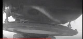

En nu eens kijken hoe dat vastzat onder het kanon. Maar ik moet ook nog zien of ik de onderkant ga afwerken, die heb ik gezien in een video. Daar heeft men een camera gemonteerd op de rijweg, zodat je een paar unieke onderaanzichten krijgt van de trucks. Er waren concentrische cirkels op de plaat te zien. Als ze van de grond staat zoals bij het model, moeten die dus ook aanwezig zijn.

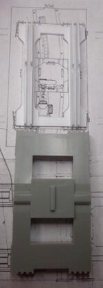

Gisteren heb ik nog dit juk gemaakt waar de draaischijf aan komt te hangen. Ik heb het plastic maar dik genoeg genomen zodat dat zeker niet doorhangt.
De verticale delen moeten wat teruggetrokken zitten. Gelukkig waren er die plannen, anders had ik het kitonderdeel waarschijnlijk gebruikt.
Nu is het achterste platform aan de beurt. Hiermee kan er nog een paar graden aan azimut gewijzigd worden zonder dat het hele kanon opgekrikt moet worden.
Het kitpart heeft redelijke afmetingen maar niet de juiste vorm qua profielen. Net zoals het vorige stuk is het te breed omdat het rond het oversize affuit moest passen. Dus maken we het maar weer zelf.
Zo kan ook de as om het kanon aan de ondergrond aan te passen later ingevoegd worden.
Hier zie je het stuk zitten onder het affuit.

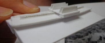

Op het platform komt een heugel met zo'n grote draaicirkel dat het apparaat hem niet kon snijden. Ik heb het dan maar met de losse hand gedaan onder het schaalplan en dan wat bijgevijld. De heugel is gemaakt met drie platen boven elkaar.
Die moet nog wel met twee clamps aan het platform gelijmd worden.
Het geheel zal er dan heel anders uitzien dan wat ze voor ogen hadden.
Goede tussenstand hoor... dit lijkt wel een nooit eindigend project, maar aan elke uitvoering komt een einde en zo ook aan deze; ik ben benieuwd hoe dit er allemaal nu al als dryfit uit zou zien!
Het einde is nog niet helemaal in zicht, maar de grote stukken zijn toch al gesneden. Er komt nog een hele serie details aan. Een dryfit zal een van de komende dagen wel aan de orde zijn.

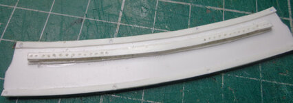

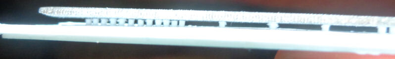

De tandheugel heeft de vorm van een motorketting met vaste schakels. Die zijn nagebootst met stukjes Evergreen die afgesneden zijn met de Amati snijplank.
Ze zijn dan nog eens gelijk gevijld. Er moest geen volledige rij komen omdat in het midden het systeem zit dat er over rolt.
Op de heugel komt een rail met gaatjes voor de pennen.

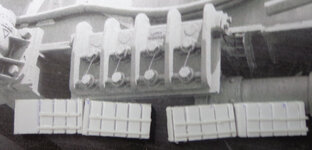

De ribben waren snel gesneden uit 0,30mm styreen. Uit elk stuk werd een hoek weggehaald. Een krantenartikel wees op een krater in Hawaii die de vorm van een smiley aannam, bij mij gebeurt dat met secondelijm. Hij moet er al even staan maar ik merkte hem vandaag pas op.
De ribben werden dan een voor een bijgevijld tot ze de vorm van op de foto hadden.
De bouten op de platen waren verbonden door een lage rib dwars op de andere. Om die goed uit te lijnen kleefde ik ze eerst als een volledige rand.
Daarna sneed ik die door ter hoogte van de uitsnijdingen.
De verticale ribben kwamen dan op hun plek en de horizontale werden ingekort zodat er ruimte kwam om er een roundel in te kleven. Die werden gemaakt met de punch&die.
Tenslotte konden de Mengbouten op hun plek komen. Wat je hier ziet, is eigenlijk nog maar de helft van het werk, de achterste platen moeten ook nog gebouwd worden. Gelukkig zijn daar minder bouten en geen horizontale ribben.
