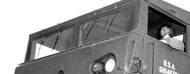

Op de foto's van vroeger was de constructie van de ruitenwissers af te leiden, want die zijn op geen enkel van de overgebleven trucks bewaard.
Ik moest het zodanig uitwerken, dat de ruitenwissers zowel op gesloten als geopende ruiten aan te brengen waren. Ze zitten niet vast aan het uitklappende deel van de ruit, dus de arm moest geleed zijn om omhoog te kunnen plooien. Dit is een still uit de video van de "42th army group".
Ik vond geen PE fijn genoeg om 8 armen van te maken, dus werd het met metaaldraad opgelost. De wissers zijn van Evergreenlatjes gemaakt. Die werden zwart voorgeschilderd en dan met Crystal Klear op de ruiten gekleefd, zodat de metaaldraad contact maakte met het gewricht en daar met een drupje secondelijm vastgezet kon worden. Dan werd met Tamiya Olive Drab gekwast tot alleen het rubber nog zwart was.

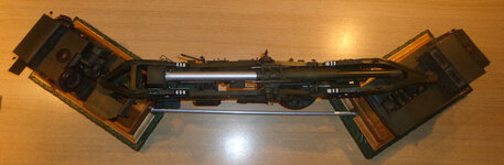

Nu de resultaten van het bemodderingsexperiment. De trucks zelf moest ik kwasten met een oud penseel terwijl ik ze in de hand hield, want ze waren nog moeilijk om te keren en er lag hier en daar pigment op de tafel.
Er zijn een paar onderdelen losgekomen zoals een kastje en een trapje. Ook zullen de wielen en de onderzijde nu een laag matte vernis krijgen. Misschien zal die voor de bovenzijde selectiever moeten gebeuren door het vele glaswerk.
Steven, ik weet niet goed wat ik er moet van denken.
Als ik je foto's bekijk zou ik eerder denken dat je getracht hebt om roest na te bootsen ipv modder te maken.
Tevens heb jij je beperkt tot het aanbrengen van modder op de plaatsen waar het recht naar omhoog zou vliegen en niets op de zijkanten. Kijk eens naar je 2 laatste foto's en je zal zien dat je geen modder aangebracht hebt op de chassisbalken en die zouden toch ook bevuild moeten zijn.
De voorlaatste foto mag je niet helemaal meerekenen. Op de meest zichtbare plek zat daar een opbergkast die losgekomen is. Als die terug vastzit, is alleen het voorste en het achterste deel van het chassis nog blootgesteld. Vooraan kan er nog toegevoegd worden. De linkerkant was me ook al opgevallen, daar moet nog wat bij. Wanneer ik gepigmenteerde zones mat aflak, heeft het pigment de neiging om wat te verbleken. Ik breng het nooit droog aan, want dan kan je je model niet eens afstoffen.

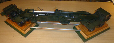

Je kan het kanon straks al bekijken in Deinze. Het is voor 99% af, ik heb wat leidingen die nog los hangen weggestopt onder het chassis, er zijn nog geen tools gemonteerd en er kan nog wat gefilterd worden. Ook is er nog geen naambord, dat moet ik nog gaan maken. Dat lijkt me niet te verhinderen dat het kan meedoen met de wedstrijd. Toch al wat foto's.
Het houten onderstuk is nu vernist met Talens glansvernis. Je ziet dat de groene verf toch al ergens gechipt is door het monteren van het houten blokje.
ik heb hem daarstraks mogen aanschouwen , ongelooflijk , ik hoop ( het zal wel ) dat Steven in de prijzen valt
Deze ook bewonderd op de Artevelde Challenge, en ben onder de indruk...
Wat misschien beter zou zijn, is de buizen tussen de basissen ook in het groen te spuiten? Nu vallen ze nogal op door hun kleur, wat minder was voor je de metaalplaat in het groen hebt gespoten...
