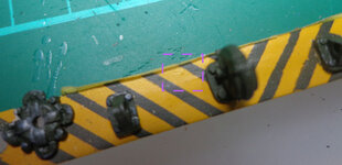

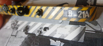

Bedankt, jongens. Ik weet niet of ik hem in Affligem al ga hebben zoals ik voor ogen had, maar desnoods doet hij daar mee in een "cleane" versie en ga ik daarna nog wat door met verweren. Vooraleer ik de bumpers kon bevestigen, was er een detail dat ik nog niet had kunnen toevoegen. Alles was namelijk al geschilderd, maar op elke bumper was er nog een rij best opvallende rivets met een bolle kop te zien. Was er een manier om dat te maken zonder iets dat opgekleefd en geschilderd moest worden?
Hier zijn de rivets te zien op een foto uit de manual. Ik heb op de bumper tape gekleefd waarop met een pen aangeduid werd waar de rivets moeten komen. Ze worden namelijk niet langs de voorzijde aangebracht!
Met een pinvise wordt een boortje van zo'n 0.70 tegen de bovenrand aan de binnenzijde geplaatst. De tape geeft de breedteligging aan.
De bumper is van dik plastic, dus zijn er toch een achttal slagen nodig voor het puntje van de boor de voorzijde nadert. Hierdoor wijkt het plastic uit naar buiten en neemt het de vorm van de boorkop aan. Het komt er nu op aan zo ver mogelijk door te gaan voordat de boor doorheen het plastic verschijnt. De verflaag rekt mee.
Het resultaat is zeer gelijkend met de foto, de techniek wordt dus ook op de andere stukken toegepast.
Bij de achterbumper werden er ook twee lampengaatjes toegevoegd. Hier waren verticale formaties van rivets, gelukkig was de achterkant voorzien van meerdere steunrichels om een gelijke hoogteligging te krijgen.
