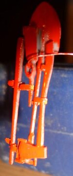

Het setje met de tools is al helemaal gebouwd. Hier even een review:
Zeer degelijke handleiding.
De gieting is redelijk, niet zonder flash en wat luchtbelletjes maar er moest toch in gesneden worden in verband met de omzetting van 1/35 naar 1/32. De schop moest net in het kadertje passen dat ik al op de M251 gekleefd had.
De PE riempjes maken het geheel erg realistisch. Bijgevoegd een foto van http://g741.org/PHPBB/viewtopic.php?f=6&t=2842&start=0.
En passen doet het.
De rode primer lag het dichtste bij. Een goeie ondergrond om het hout op te schilderen.

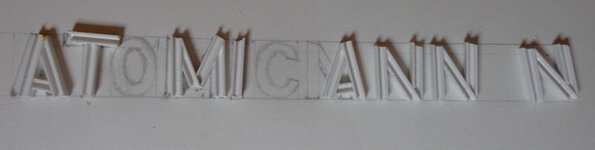

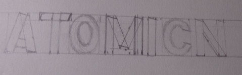

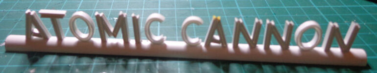

Het werd tijd om eens aan het naambordje te denken. Er was plek genoeg voor iets groots, maar een plakkaatje monteren kon niet in het midden op de twee verbindingsbuizen. Hier zou een 3D-constructie zoals in mijn Bismarckvitrine er mooier uit zien. Ik had wel geen zin om alle letters weer in aluminium te plooien, een eenvoudiger materiaal diende zich aan. Ik had hiervoor in Artobi een H-profiel gekocht van 3x3mm. De opzet was om hier Hollywoodgewijs letterstukjes van te zagen en aan elkaar te lijmen. Door de caviteiten zou dit aan sommige delen van het kanon doen terugdenken. Ik maakte een ontwerp voor de letters, een beetje dynamiek zou wel passen, dus schuinde ik de bovenkanten af.
Moeizaam begonnen er zich letters te vormen.
Het profiel leverde wel de rechte letters maar niet de ronde. Daarvoor moest nog een andere techniek uitgeprobeerd worden.

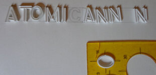

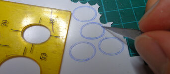

Er lag nog een oud venndiagram met een ovaal die maar een millimeter te groot was.
Door dit met een offset uit te snijden en daarbinnen nog een tweede uitsnijding te doen, kreeg ik de centrale ring voor de vier ronde letters. Een bufferstrookje werd in het venndiagram gepast.
Een tweede strookje paste daarin en dan kon de ring het geheel fixeren met Tamiya Extra Thin. Daarmee heb ik het venndiagram ook maar eens gerepareerd.
Dit leverde alvast een bijna perfecte O op, die aan een kant wat uitpuilt. Dit kan ik misschien met wat plamuur wegwerken. Een tweede is onderweg.

De letters zullen voorlopig toch maar een metallic kleur krijgen om op de ESM te kunnen staan morgen, we zien later nog wel of dat volstaat.

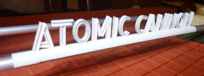

Nu ze allemaal afgewerkt waren, moesten de letters nog wel op het voetstuk komen. Apart op de buis kleven vond ik te riskant, dan zouden ze makkelijk afbreken. Ik wilde ze met modelbouwlijm vast kunnen zetten, dus zaagde ik een eindje styreenbuis in 2 helften en gebruikte er een om op de aluminiumbuis te zetten.
De letters werden dan een voor een opgekleefd, het tweede deel in omgekeerde volgorde om de marge links en rechts gelijk te houden.
Tegelijk moesten ze in het lood blijven staan.
Als de letters geschilderd zijn, zullen ze zo vastgekleefd worden met contactlijm.
Dit zal van een hele afstand zichtbaar zijn.

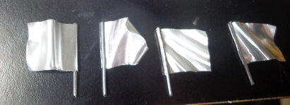

Op de vier hoekpunten van de combinatie werd in een konvooi blijkbaar soms een rode vlag gehangen. Dat het rood moest zijn, bleek uit de ingekleurde foto die in de manual staat en de vlaggetjes staan duidelijk afgebeeld op het grote plaatje. Dit kon ik eenvoudig toevoegen op het model door metaalfolievlaggetjes aan te maken.

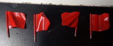

Deze staan ondertussen in de rode primer.
Een ander onderdeel dat het niet haalde, waren de twee bij de kit geleverde granaten. Uiteindelijk bleken ze totaal niet te lijken op het exemplaar dat in het museum in Albuquerque bewaard wordt, en kunnen ze er ook niet naar omgebouwd worden.
De vlaggetjes zijn geschilderd in Tamiya Flat Red met een schaduw en een highlight er op.
Er wordt nu ook meer beweging gesuggereerd.
Die vlaggen geven een soort gevoel van beweging vind ik, mooi gedaan.
