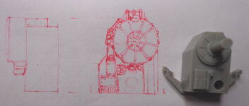

Even de maten van de doorsnede op schaal overbrengen naar een tekening van de voorzijde. Helaas is er geen info meer te vinden over deze Allison TX500.
En het moet natuurlijk in tweevoud, beide trucks hebben er eentje.

Dit transmissiehuis ga ik tweemaal opbouwen uit styreenplaat.
De voorkant krijgt een metalen cover. De cilindervorm komt laatst.
De binnenzijde is hier en daar verstevigd zodat alles haaks zit.
