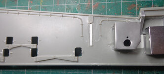

Het laddertje is al geschiedenis. Er zijn wel wat meer sporen door een meer ingrijpende verwijderingsmethode, het er uit draaien met een nagelschaartje. Omdat hier een andere ladder voor in de plaats komt, gaat dat niet opvallen.
Dan was het gaatjes opvullen waar er geen hoeven te zitten. Deze openingen lieten de bouwer toe om de platformen voor de crew opklapbaar te maken. Uiteraard heeft elk van deze gaatjes weer een verschillende afmeting. De balk waar de takel komt is ook weggehaald want daar moet een ronde buis zitten. Ook de opening achter de metalen bakjes is opgevuld met plastic. Als alles geplamuurd is, moet heel de wand een geheel lijken.

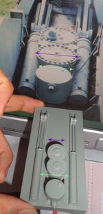

Bedankt voor de tips en de aanmoedigingen. Ik toon vandaag alleen referentiemateriaal voor het stabilisatiesysteem vooraan in het kanon, want ik heb vooral aan de M47 gewerkt.
Je ziet al dat er weer veel verschillen zijn.

De volgende update ziet er weer veelbelovend uit, als je ziet welke verschillen er zijn :D
Welke onderdelen ga je hier veranderen? Zo te zien zijn ze allemaal iets te klein...

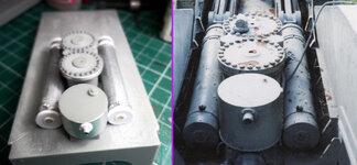

Het vorige onderdeel is nu ontdaan van de foute details.
De cilinders zijn 3 mm uiteen gehaald. De bouten zijn vervangen en er is een reliëfrandje in metaal rond de deksels gekleefd.
Wanneer het basisstuk gedryfit is op de foto, kunnen de cilinders op de juiste plek komen.
Ik heb nu ook de cilinders gemaakt uit een aluminiumbuis van 9 mm.
Hoe ik die moet vastzetten op het affuit is nog niet zo duidelijk, ik zie alleen die hoepels op die dingen zitten maar er is geen as te zien.

Bedankt voor de aandacht. Ik heb het geheel wel terug uiteen gehaald want ik was niet tevreden over de afstand tot het uiteinde. Ik heb het gat groter gemaakt en dan de tanks teruggezet met de voorkant gelijk aan die van het affuit. Nu konden de zuigers teruggeplaatst worden. Die blijven beweegbaar zodat ze in de correcte stand gezet kunnen worden wanneer het kanon aangesloten wordt. Op de foto is er een andere elevatie te zien, de zuigers zullen uitschuiven als het kanon daalt.

De achterplaat van het affuit moest vervangen worden om dezelfde reden als bij de bumpers: een verschil in plaatdikte.
Hier goed te zien. Ik heb ook maar meteen al de rest van de details weggehaald.
Die waren namelijk te klein uitgevoerd. Hier is de opening in de plaat verbreed, een stel rails weggezaagd en dan het luik losgezaagd. Nu kan ik in feite het affuit assembleren maar het is handiger als ik eerst de zijkanten verder afwerk. Ik kan het stuk later nog moeilijk op zijn kant zetten door de gescratchte verstevigingsribben. Die komen makkelijk weer los.
