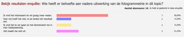

maar wat heb je nu precies nodig om PE te solderen ? ik bedoel kwa tin en flux ?
en kan dit enkel op de Brass PE of ook op de zilveren ??
Dank iedereen voor het stemmen.
Een uitgebreide reactie....
De uitslag laat zien dat er behoefte is aan meer informatie (zes stemmers). Vier stemmers maakt het uiteindelijk niet zoveel uit (ikzelf heb 'geen mening' gestemd, ik tel die stem niet mee). Twee stemmen vinden het demotiverend.
Ik zou beide laatstgenoemden willen verzoeken (ik weet niet wie het zijn) om per PM met mij contact op te nemen, zodat ik in overleg misschien een betere, prettiger, leesbeleving kan verzorgen. Vooraf kan ik alvast zeggen, dat modelbouw gaat om het plezier dat je erin beleeft. Dat plezier bestaat onder andere uit het verkrijgen van resultaten. Iedereen voor wie de hier beschreven methodes te ver gaat, zal zich gelukkig kunnen prijzen met meer afgewerkte modellen en een gevarieerder bouwplezier. Persoonlijk kan ik net zo genieten van hun de snellere bouwverslagen waarbij niet op elk detail wordt gelet als op die waar dat wel gebeurt, zolang de bouwwerkzaamheden maar zorgvuldig zijn. Uiteindelijk is mijn model niet 'beter' of 'knapper' dan andere modellen. Het is gewoon anders en ik beleef veel genoegdoening aan het zo realistisch mogelijk proberen na te bootsen van een onderwerp.
Dus ik hoop van de twee stemmers van optie 3 te vernemen per PM.
Zou een moderator de peiling willen verwijderen? Dat kan ik helaas niet zelf.
Mij maakt het niet uit als het voor mij niet interessant is sla ik een stukje over tot het weer interessant genoeg word voor mij :)
Dat is ook een methode, gewoon wachten tot het opnieuw interessant wordt en dan weer intensief volgen.
Ik heb 2de gestemd daar ik nieuwsgierig ben maar zelfs vereenvoudigt uitgelegd geraak ik er niet uit en het is toch veel energie die je er moet insteken om het uit te leggen en dat is niet aan mij besteed daar ik niet technisch genoeg ben en het ik zou het niet eerlijk vinden tegenover u om al de moeite te laten doen en dan tot de conclusie komt dat ik het toch niet snap. Mijn interesse in voertuigen is te laag om dit allemaal op te slurpen maar respecteer zeer wat u doet Roy en volg geregeld.

Roy, misschien heb ik me verkeerd uitgedrukt of komt het niet goed over.
Om op je poll terug te komen:
1: Ik vind het heel interessant en wil er meer van weten,
2: Op een bepaalde manier hoeft voor mij al die technische uitleg niet en wacht ik inderdaad het resultaat af,
3: Het gaat inderdaad soms wat te ver en dat zeker voor de leek of de gemiddelde modelbouwer en ik kan begrijpen dat het waarschijnlijk wel enkele mensen kan demotiveren maar daar reken ik mezelf niet bij want ik ben realist en weet dat ik zelf nooit zo ver zal/kan gaan wat precisie betreft,
4: Het maakt mij wel degelijk wat uit

Ik heb ook gestemd en wel op de eerste.
Met als reden, ik vind het heerlijk om de uitleg te lezen.
Het hoe en waarom wordt uitgelegd, met tekst verduidelijkt, als ik een tekening op een pc scherm zie, is het heel anders dan op papier of in het tekenprogramma, Mijn ogen zien niet wat Roy ziet, Zonder uitleg zie ik gewoon een stapel lijnen, waar ik niets mee kan.
Merci, dit is precies zoals ik mijn posts beoog, ik ben blij dat dit goed overkomt.
Daarbij als compliment, Roy doet in mijn ogen alles, door uit ervaring te leren. Ik neem dit aan want ik verwacht niet dat Mechanica of Autotechniek in zijn vakkenpakket zaten.
Ik schreef bovenstaande reactie op Erwins commentaar onder meer als antwoord op deze opmerking. Je hebt het zeer juist.
Of ik het niveau van Roy haal, ik ga met deze hobby zover dat het leuk voor mij blijft. Deze nabouwen, zal ik niet doen.
Alle respect daarvoor.
Beste Roy ik heb gestemd maar echt persoonlijk heb ik aan de technische uitleg weinig aan ik vind dat allemaal prachtig hoor en ik apprecieer het allemaal maar dit gaat ver boven mijn petje en inderdaad ik lees het maar op den duur zie je van de bouw bijna niks meer en ik moet Erwin wel ergens bijstaan
Dank voor je mening Marc. Het gaat jou om het eindresultaat en uiteindelijk zul je dat natuurlijk toch ook te zien krijgen. Dat je op den duur van de bouw bijna niets meer ziet is op zichzelf wel waar, maar als ik deze updates niet zou geven zou dat niet anders zijn.

Beste Roy ik wil nog eventjes terug komen op mijn reactie op uw Poll nu ik heb me wel wat hevig uitgedrukt versta me daar niet verkeerd in , maar in mijn geval heb ik altijd gehad zelfs in de school of op cursus van mijn werk ik heel slecht iets onthouden wat er juist gezegd word of werd zeker als ik het moet lezen ik kan dat met de beste wil heel slecht onthouden maar als ik sommige dingen zie dat gaat voor mij veel beter .
Nu even een kleine toelichting ik heb bijna 19 jaar bij BMW gewerkt en wij moesten regrelmatig ook op cursus en daar ondervonden ze dat al een technieker ( want zo heet dat tegenwoordig ) werkt 80% met zijn handen en niet met zijn hersenen daarom wilde ze in die tijd 2 verschillende cursussen oprichten een lees en uitleg cursus en een doe en werk cursus deze laatste werd het allemaal uitgelegd in de werkelijkheid en niet op papier en dat sprak mij zeer aan maar zover is het nooit gekomen
ik heb geweten dat er techniekers gewoon in slaap vielen omdat het voor zulke mensen saai word
Daarom Roy zo is dat ook bij mij , ik breek het niet af ik vind dat gewoon prachtig die uitleg maar voor mij persoonlijk niet ik kijk liever hoe het gedaan word maar niet gelaten doe gewoon je ding ik volg zeker mee op afstand en als het echt iets is dat me interesseert zal ik het met genoegen lezen
Dat wil niet zeggen dat ik het afbreek hoor het is hier op uw topic gewoon geweldig maar ietsje minder voor mij ( sorry )

Ik heb die poll gemist en dat maakt ook niet uit.
Ik vind wat Roy doet veel te ver gaan ''persoonlijk'' (waarom? omdat dit berekenen en computer uittekenen enz niks voor mij is)
langs de andere kant,
Roy doet waarschijnlijk wat hij graag doet ( en niet om interessant te willen doen want dan houd je dit ook niet vol en blijkbaar doet hij dit bij bijna elke bouw)
en u kunnen uitleven in uw hobby, de tijd besteden op de manier je dat graag wil daar gaat het hem om.
Een verslag plaatsen: lezen wie het lezen wil.
Hiermee spreek ik niemand tegen, maar probeer ik de dingen van verschillende kanten te bekijken.
Mijn kant, zijn kant, en de neutrale kant.
Guy ik begrijp je volledig en ben het grotendeels met je eens. Wat betreft het 'leze wie het lezen wil', dat klopt op zich wel maar ik wil toch niet dat mensen er in hun bouwplezier door worden belemmerd. Dat was de reden om de poll te houden.
Helaas heb ik nog niets van de optie 3-stemmers mogen vernemen dus ik weet niet hoe ik het hun aangenamer kan maken. Een begin dat ik in deze post maak is door niet alle tekenstappen te beschrijven en wat summierder te zijn, nu het grootste deel van de 2D-tekenbasis al is behandeld.
