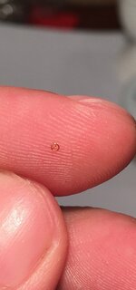

24. Derde idee... ik besloot om van de set louvres een harmonica te maken. Als zzzzzzz zouden ze tegen elkaar aan zitten (zo zou er reliëf ontstaan). 0,58mm., dan vouwen, 0,23mm. andere kant op vouwen, 0,58mm. weer andere kant op vouwen, etc. etc. Dit was een ontzettend, ontzettend lastige klus. Men kan zich dat ook wel voorstellen: 42 vouwen binnen een lengte van 0,81cm. Ook moest de grote photo etch bender worden afgestoft; deze kon zo worden versteld dat de messing strip wél kon worden geklemd maar het te vouwen gedeelte niet. Zie foto's 24h en 24i om te zien wat ik bedoel.
Per vouwpaar zijn er zoveel handelingen nodig dat ik er al niet naar uitzag om ze allemaal te beschrijven. Na ongeveer 2.5 uur vouwen (inclusief verschillende herstelwerkzaamheden) was ik bijna op de helft van één zijde. Door problemen brak toen het geheel af. Dat was wél een baalmoment... maar niet voor lang. Ik bekeek het resultaat op de Mercedes en kwam tot de conclusie dat ook dit geen mooi egaal effect gaf. Weer een rijtje foto's die chronologisch het vouwproces van één louvre tonen:

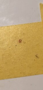

27. Ruim 5 uur verder, na al het testen en vouwen, bedacht ik me ineens: waarom niet gewoon in die messing de louvres kerven met een scherp mesje? Ze komen er dan aan de andere kant vanzelf uit...
Na 3 minuten was dit het resultaat (onderaan het kerfwerkje, bovenaan het eerdere vouwwerkje):
28. Ja zeker: véél eenvoudiger, véél bedrijfszekerder en véél mooier. Tweede (zeer ruwe) testje: twee plakbandjes opplakken en daartussen gaan kerven, vervolgens de louvres uitsnijden net buiten het stickeroppervlak:
Het wordt vooral een kwestie van goed positioneren (maar daar heb ik iets voor getekend in Photoshop) en de juiste drukkracht vinden bij het kerven. Op foto 27 was die druk, zoals te zien, groter dan op foto 28.
Bij mij overheerst de euforie dat deze eenvoudige oplossing is gevonden boven de 'malthoughts' over de verspilde tijd. Viermaal is scheepsrecht!
