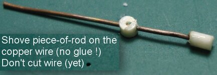

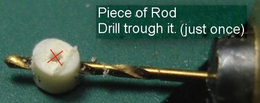

Manette
Een "Manette" is een bedieningsheveltje waarmee via een "bowden-kabel" een mechaniek bediend kan worden.
Op de DKW zat er ten minste één. Namelijk voor het bedienen van de "choke".
Ik wilde dat absoluut op het stuur zien pronken en heb wat bedacht....
Manette bedenken
Dat begint met :
-Ik wil een eenvoudige maar degelijke samenstelling van de manette.
-En dan ook een eenvoudige maar degelijke montage van de manette op het stuur.
En dan :
- Bekijken van de origineel gebruikte manette en ook vergelijkbare exemplaren.
- Proberen het voorwerp in z'n samenstelling (en eventueel de werking) te begrijpen.
- Dan het voorwerp 'vertalen' naar primitieve vormen : cylinder, baksteen, bol, kubus, pyramide, konus.
- Bedenken met welke basis vormen je het origineel geloofwaardig kunt nabootsen.
- Met die vormen in gedachten de bouw materialen kiezen + bedenken waarmee en hoe je ze kunt bewerken.
Aldus..
kan men aan de slag met wat men tot z'n beschikking heeft.
Kennis van "mechanisch verbinden" is heel fijn bij zulk werk en is makkelijk te vinden.

Benzine toevoer
Die bestaat uit :
* Benzinekraan.
* Benzineleiding (in dit geval een slang).
* Vlotterkamer (benzine reservoir aan de carburateur).
Hoe dat te fabriceren ?
Dit is hoe ik het gedaan heb :
-Men neme een stukje plastic staaf (de vlotterkamer) en boort daar een gaatje in.
-Neem een stuk koperdraad van enkele centimeters voor de leiding.
-Lijm het plastic staafje aan het koperdraad.
Men neme nog een (kort) stukje staaf en doorboor dat. (Dit is het kraanhuis, heveltje komt later).
Note: Het centrale gat was bedoeld om een kraanhevel in te monteren, maar dat bleek niet te werken (doorgestreept).
Het kraanhuis is op de leiding geschoven, en moet nog los blijven : eerst moet de juiste lengte van de leiding bepaald.
Nadat op het oog is geschat welke lengte ongeveer nodig was inclusief de kromming, is de leiding iets ingekort voor gemak.
Dan is de leiding in vorm gebracht : buigen + dryfit, herhalen tot het geheel zo goed mogelijk aansluit tussen
de carburateur en de benzinetank. Het dryfitten is op het oog gedaan langszij de carburateur vanwege de onafgekorte leiding.
Dat het kraanhuis nog kan schuiven en draaien is van nut bij het aansluiten op de ronding van de tank.
Wanneer de vorm goed genoeg is kan het teveel aan leiding afgeknipt worden, maar het kraanhuis blijft nog steeds los.
Note(foto is slecht, maar het is te zien dat het kraanhuis aan twee zijden iets is afgevlakt, zowel voor
een goed pasvlak tegen de tank, alsook voor de look.
Ook de vlotterkamer is aan de achterkant iets gevlakt voor een stevige zit tegen de carburateur)
