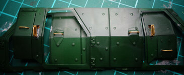

Deze deuren passen slecht. Dat komt niet door klemmende randen, maar gewoon omdat de sponning krom staat, waarschijnlijk een gevolg van een slechte gietmethode. De remedie is onverbiddelijk.
Gelukkig brak er niets. Zetten we alles op een rijtje, dan heb je dit:

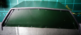

Ik heb praktisch de hele canvas structuur van Revell voor de achterbak weg moeten laten, omdat ze de rand niet goed hebben gedaan. Die steekt uit als een blok voorbij de laadbak, terwijl het een soepele overgang moet zijn:
Als je het doek dryfit, zie je de rand lopen. Spijtig, want het ziet er bovenaan wel goed uit.
