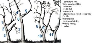

En nu de knieën. Vroeger gebruikte men veel eikenhout en dit stuk werd uit de boom gehaald waar de stam een aftakking kreeg. Doordat de nerf dus van stam in de tak groeide is de natuurlijke vorm van de knie al gemaakt en daarmee erg sterk.
Een voorbeeld is hieronder weergeven voor de geïnteresseerden.
bron: www.natuur-bakkeveen.nl
Zo, die zitten er ook weer tegen. Steeds een stapje verder. Het zijn kleine stapjes, maar uiteindelijk maakt dat het bouwproces wel leuk.
