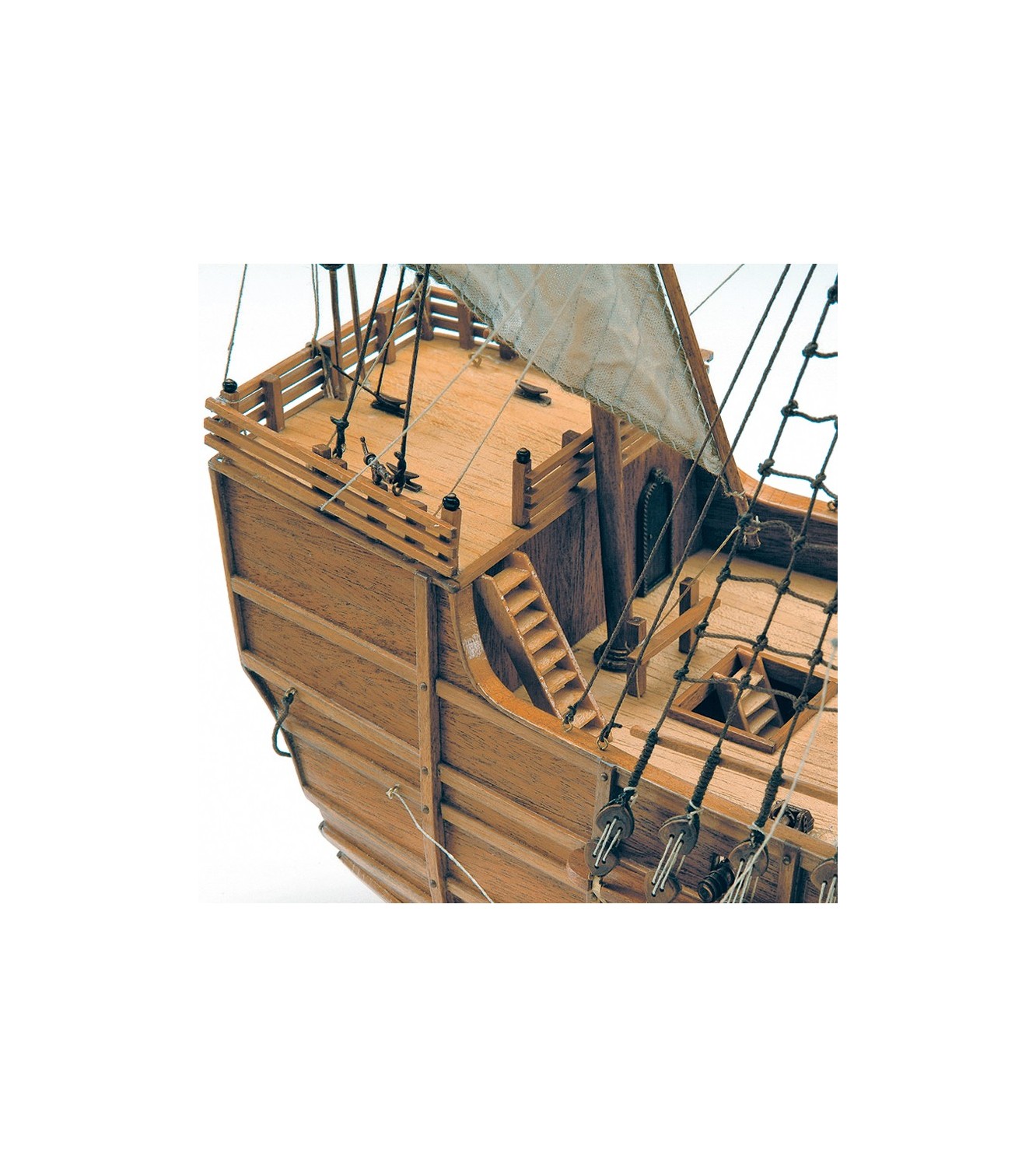

Nu ben ik tegen een probleem aangelopen van dit model schip. Dit schip is van 1400 en dus heeft het een "kolderstok" i.p.v. een stuurwiel.
De kolderstok wordt in het model niet getoond. Dit is raar omdat deze op het quarterdek geplaatst moet worden vlak voor de kapiteinshut en dus in het zicht zit!
I.p.v. de kolderstok zit daar nu de mizzenmast! Ik vermoed dat dit wederom een fout in de kit is en dat de mizzenmast iets verder naar achteren in de kapiteinshut geplaatst moet worden.
Dit is het model:
bron: http://www.artesanialatina.net
Dit is hoe het moet zijn:
Nu heb ik twee opties:
Optie 1: ik laat het wat het is en ik houd de bouwdoos aan en leg me er bij neer...(dit gaat me niet lukken) :)
Optie 2: Ik verbouw het e.e.a. en ik verplaats de mizzenmast naar achteren. (dit gaat het worden)
en dit zou dan het idee worden....
