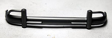

Eerst ben ik begonnen met de voorste bumper aan te pakken een tamelijk groot frutselwerk ( gepriegel ) , waarom wel omdat de bumpers van een 1953 zo van die bumpersporen met die chrome verbindingsbuizen en de latere modellen hadden dat niet meer .
Nu hoe heb ik het opgelost wel na verschillende kitjes gebouwd te hebben en vele transformaties later zit ik natuurlijk met een overschot aan wisselstukken en daar in de overschotjes zaten de bumpers van een busje en daar stonden die sporen wel ( wat een geluk he )
Hier de originele bumper
Hier de bumper van de transporter
En nu knippen zagen en aanpassen
Nu het resultaat
