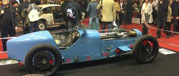

1/8 1927 Delage Grand Prix [wip]
Wow , alleen spijtig dat ze hem niet even voluit konden laten gaan , maar ja daar voor moeten ze op circuit en dat is dan weer zonde en gevaarlijk voor eventuele beschadigingen
Knap
