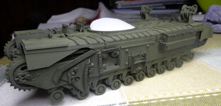

De Churchill staat nu in de groene basisverf. Dat betekent dat ik de fenders en de bogies nu definitief kan monteren.

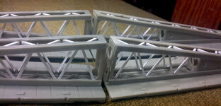

De aankoppeling bleek ergens fout gegaan te zijn. Dit moet uit zichzelf recht blijven.
De oorzaak was te vinden op de plaats waar de twee delen aaneenpassen. De brugelementen komen niet altijd helemaal tot aan de rand, het resin varieert soms wat in lengte. Daardoor maakt een plaatje tussen de elementen soms teveel contact.
Er was gevraagd om de elementen vooral aan de uiteinden te doen kloppen. Het is daar dat de brug aan de tank vastzit en dit moet goed uitkomen.
Dit geeft al een idee hoe afstanden bij identieke resindelen kunnen variëren. Ik heb het zelfs ergens doorgesneden om het toch nog te doen kloppen.

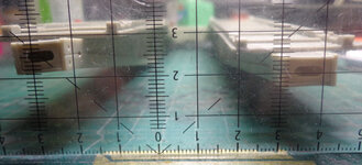

Dit is het te schuren plaatje. Er stond wel bij dat je het mogelijk moest bijschuren, maar op dat moment in de bouw heb je geen idee waarom en hoeveel.

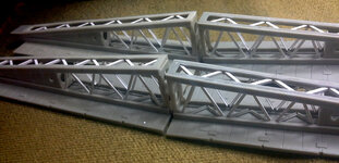

Hier is de brug losgemaakt en worden de delen wat uiteen getrokken om te kunnen schuren. Daarna gingen ze zelfs helemaal uiteen, wat veel gemakkelijker schuurt.
Nu is de brug mooi symmetrisch. De uiteinden kunnen afgewerkt worden zodat de brug straks al in de verf kan. De ene helft wordt groen en de andere wit.
