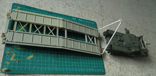

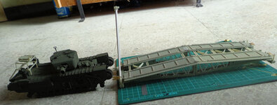

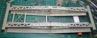

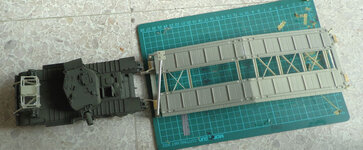

De brug moest terug uit elkaar, ze was niet helemaal recht. Er zat een torsie in dus het middendeel moest er weer uit.
Hier worden de stukken in een andere volgorde aaneen gekoppeld. Het is me nu gelukt om het veel rechter af te werken.
Nu kon ik twee styreenpalen snijden, gelukkig had ik daar een tool voor gekocht.

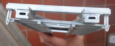

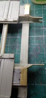

De uiteinden van de brug worden voorzien van PE verstevigingen. Nu een foto van de tank met de brug ervoor en de andere koepel op de hull. Die heeft geen onderstuk en past nu even beter op de tank die nog afgeplakt is.

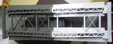

Elke keer als een modelbouwer iets uit elkaar haalt om het beter te maken, met betere inzichten, verdient dat bewondering en respect.

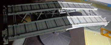

Bedankt, jongens. Het is belangrijk dat je zeker de dingen die meteen in het oog springen in een model, foutloos monteert, want anders zullen de mensen misschien al niet meer verder kijken naar de rest. Dan is nog een halfuurtje verder knoeien met secondelijm zeker de moeite. Ondertussen is de brug voor de helft wit geschilderd.

Hier zie je goed dat ik stukken heb moeten repareren die te dun gegoten waren of zelfs niet volgegoten geraakt waren.

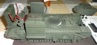

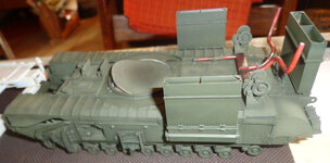

Er is weer heel wat werk verzet aan dit diorama. Ik toon eerst wat ik laatst gedaan heb, dat is het simpelste. Ik heb het Cointet-element nu in Gunze 319 geschilderd, een fris groen kleurtje.
Dat moet nog kleuraccenten krijgen. Dit heb ik al wel bij de tank uitgevoerd, nadat de brug afgeplakt en groen geschilderd is.

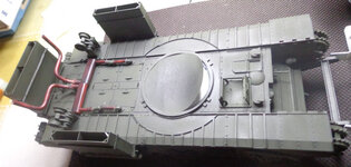

Ik heb de wading kit en de uitlaten al vastgelijmd. Hiervoor heb ik wel de Airwaves inlaatroosters moeten vernielen, maar bij deze zijn ze ondertussen toch gereviewd geraakt.
