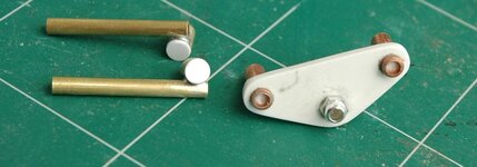

Wat aanpassingen aan het voorvork gebeuren, de platen van vorm veranderd en gelijk iets dikker gemaakt en die rare uitsteeksels verwijderd.
Spatboordsteunen veranderd en een start gemaakt aan het spatbord zelf.
Start gemaakt met het drag stuurtje "My Way"
En nog wat dingen aangepast :)

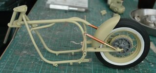

Me weer eens even bezig gehouden met Beemer en het is nog steeds putty en schuurwerk maar het eind is in zicht gelukkig.
Tot nu erg veel werk gehad aan de achtervelg om de naad tussen de velg helften dicht te krijgen, deze was bijna 1,5 mm in een V vorm dus regelmatig plamuren en schuren, schuren was een lekker werkje met die spaken :tongue:
Toen dit hardnekkige probleem aangepakt een scheurtje wat telkens weer terug kwam dus weer de zaag op de scheur gezet en hem goed diep uitgezaagd en weer opgevuld.
Toen het hele handeltje in de filler gezet en ziet er nu al goed uit nog wel wat kleine dingen die wat putty kunnen gebruiken maar dan staan deze onderdelen gereed voor een lik verf.

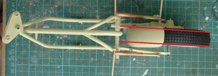

Van de week nog wat dingetjes gedaan aan de Beemer.
Als eerst ehet achterspatbord erop gezet door middel van boutjes en moeren.
De fake schokbrekers op de juiste lengte gemaakt.
De cylinders en carps strak gemaak, nu nu een licht schuurpapiertje erlangs halen.
En toen .... tegenslag, de stang waar het zadel aan moet komen staat niet in het midden van het spatbord :O
Alles goed nagekeken en gemeten en alles goed en recht, maar waarom die stang uit het midden staat????????
Dus even terug naar af:tongue:

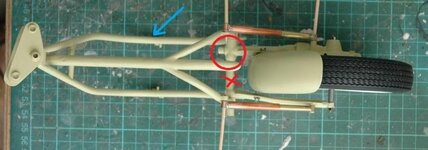

@Ron, ik denk dat ik de oorzaak ken... kijk eens naar de afstand in de rode cirkel tegenover die aangeduid met het rode kruisje, die is te kort... de stang opzij aangeduid met de blauwe pijl staat ook krom door het maatverschil in de rode cirkel en het achterwiel en de fakevering rechts staan ook scheef.
Volgens mij komt het probleem doordat je hier werkt met een cardan aandrijving en niet met ketting.
De cardan behuizing duwt het wiel uit het midden.
Mogelijk moet je de aandrijving meer uitdiepen zodat het wiel plaats krijgt om op te schuiven.
Nog een mogelijkheid is dat de kader iets te strak bij mekaar heeft gezeten en wat moet open gesperd worden.
Misschien ook eens proberen om een "vaste" (stevigere) bevestiging te maken (bv metalen pennetjes) in plaats van tandenstokertjes...
Voor het overige ziet het er weer zeer verzorgd uit Ron.
Succes met de probleemoplossing.

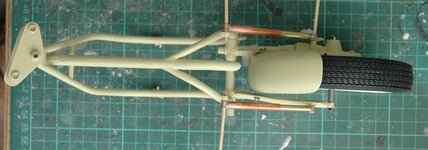

Als ik het goed zie op de foto, dan staat je spatbord scheef.
Het staat niet mooi recht ten opzichte van je wiel.
Als je dit kan verhelpen denk ik dat je al een heel eind bent.
:laugh: Ik wilde dit net gaan posten hier, ik zat na de vorige reacties nog eens even te kijken, het motorblok er stevig ingezet om te zorgen dat die kromming die Walter aangaf recht te zetten, het wiel er weer in te kijken of die niet schuin stond enz....
Toen zag ik dus ook dat het spatbord iets scheef zit dus dat moet het probleem inderdaad verhelpen, het zit hem ook altijd in de meest simpele dingen waar je altijd overheen kijkt :wacko:
Allemaal bedankt voor het meedenken en neem een pintje van mij 8)
Komt wel goed Ron, enne... ik neem er alvast eentje op jouw gezondheid in afwachting van het eindplaatje... santé! :D
Proost Ron en neem er van mij ook ééntje op je verjaardag...
Daar moet je mee beginnen hé Ron...
