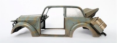

Thanks jongens, het is momenteel even werken aan het opengevouwen dakje, de sculpt is bijna klaar na maar liefst vijf pogingen die me nét niet genoeg aanstonden.
Het lijkt alsof ik de laatste tijd niet veel doe aan de hobby, maar ik heb niet stil gezeten.
Het opgevouwen dakje is klaar en ik heb er vrede mee gesloten, iets wat mij in het verleden niet zo makkelijk was afgegaan wegens zo kritisch voor mezelf dat de lol eraf ging. Het is gesculpteerd uit Magic Sculp en ik heb het achterste deel van het gesloten zeildakje erin verwerkt om de typische ronding in de breedte er wat in te krijgen. Natuurlijk kan het altijd beter maar er komt een moment dat je tevreden mag zijn na het zweten en zwoegen.
Het dakje kreeg reeds een basislaag Humbrol enamel en dient nog afgewerkt te worden met olieverf. De riempjes waarmee alles op z'n plek gehouden wordt, heb ik gemaakt van op mekaar gekleefd maskeertape om het wat dikker te maken aangezien het hier om lederen riempjes gaat.
Verder ben ik het bakje wat roestig aan het maken met diverse olieverfjes (gebrande sienna voor fris roest, gebrande omber en mix van beide voor ouder roest).
Wat afgebladderde verf op de chrome delen zoals het radiatorrooster etc. Het binnenspiegeltje werd geschilderd en toegevoegd aan het spartaans aandoende interieurtje.
Er wordt momenteel ook hard gewerkt aan een gesneuvelde soldaat die vooraan rechts komt te zitten, ik gebruik voor deze een allegaartje van Miniart figuur-onderdelen, bijgesneden en passend gecompleteerd met Magic Sculp zodat ie netjes in het verrekt kleine autootje past. De chauffeur komt naast de auto te liggen en wordt door een US medic voorzien van eerste hulp (maar die zijn voor later).
Groeten ! Guy.
