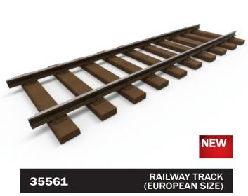

De foto's plaatjes zegt het beter,
1 de eerste is de rails van de tram. In de straat en op de vrije baan (zoals de trein altijd heeft.). Zonder de linkse opstaande rand, zodat het geen "goot"is. Nog steeds sturend en dwingend, het meest lijkend op mijn ex, amaai, wat een haaibaai, zo iemand treffen. De buitenste hoek is bijna 90 graden
2 is de trein rails, aan alle kanten vrouwelijk, met als verschil, dat de bodem, wel een verschil in hoek heeft Links en recht of binnenkant spoor en buitenkant. Dit heeft te maken, dat ijzer groeit of krimpt met temperatuur verschillen. Lees een spoor spatting, met de tram met 15 km/hwordt een vervelende beweging. Met 120 gaan de wielen echt vliegen. In alle leidingen zie een houkje of een beweegpunt, wat de uitzet en krimp opvangt. Waarmee de rails vastgehouden wordt zal altijd enige beweging toestaan

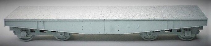

3 ik heb gezocht een goede foto te vinden, deze leek mij goed duidelijk te maken het tram profiel, dus miniatuur. Ik heb al foto's terug gekeken. Betreft wiel profiel van de bogie. Is niet te veranderen uit een treinprofiel is altijd tram profiel te halen, anders om niet. Bijvijlen...

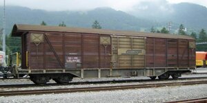

Foto 4 is een vorm van goed gebruik en ingesleten, helaas slijt de rails minder snel als het wiel. Dit wiel is te zien het loopvlak, en waar ooit een grappemaker een steen op de rails heeft gelegd, kijk maar naar het roestspoor.
