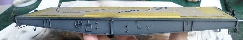

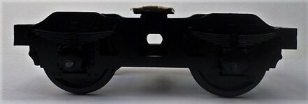

Eerst een laag Tamiya glanzend zwart, dit hecht beter dan een matlaag als grondlaag.

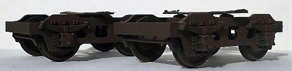

Daarna een vuile, donkere bruintoon, mix van Tamiya mat Roodbruin + Tamiya glanzend zwart, iets satijniger.

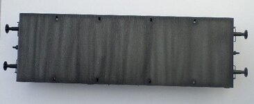

De houten balken in grijstonen, nonchalant opgespoten.

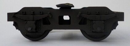

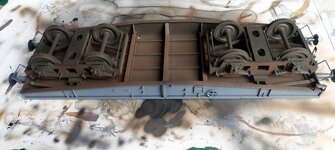

De plekken waarop de draaistellen worden bevestigd gemaskeerd en de onderzijde op dezelfde manier als de bogies gespoten.
Een vleug iets lichtere verf van bovenaf gespoten voor het schaduweffect.
Zeer dunne verf overigens zodat de kleur niet te zeer dekt.

Alles goed gemaskeerd en gespoten, eerst met een donkergrijs, mix van Tamiya glanzend zwart + Tamiya glanzend wit.
Daarna vanuit de hoogte naar beneden een lichtere grijstoon, bestaande uit een merendeel aan Tamiya glanzend wit.
Om deze sessie af te sluiten heb ik een vuil stoflaagje opgebracht onderaan de zijpanelen, om alvast wat verbinding te maken met de draaistellen.
Tot zover de gedane werkjes, morgen ga ik verder met dit resultaat.
