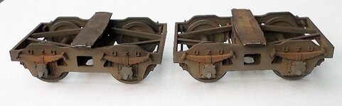

Ik heb vandaag reeds goed kunnen werken aan de volgende stap, nl. de draaistellen uitwerken.
Eerst heb ik -en daarvan heb ik geen foto's genomen- wat grijze verf op de buitenste delen van de bogies gespoten, niet veel, omdat ik het vuile, stoffige effect wil behouden. Ik heb ervoor gezorgd dat de draaistellen niet te veel glansden, dit maakt dat pigmenten zich beter kunnen vasthechten. Daarna heb ik mijn weatheringproducten erbij genomen.
*ik voegde GEEN pigmenten toe aan dit washmengsel voor alle duidelijkheid.
Eerst maakte ik een dunne wash, met olieverf Raw Umber en white spirit. Die spoot ik met de airbrush met lage druk over de onderdelen zodat alles niet ineens drooggeblazen/verstoord werd door de luchtstroom. Daarna nam ik mijn AK pigmenten "Dark Earth" erbij, in een groot deksel voor royaal gebruik, en een zachte borstel met lange haren die veel pigment kunnen overbrengen. Rijkelijk de draaistellen ingeborsteld en het teveel verwijderd om opnieuw, nu met een tipje olieverf Raw Umber extra in de wash, middels de airbrush dit mengsel over te zetten op de pigmenten. De bedoeling hiervan is dat het poeder nog beter zal hechten. Na indroging waarbij de pigmentkleur terug verschijnt, ziet het er zo uit, klaar voor de volgende stap.

Even een kleine update, de bladveren kregen, net als de remblokken wat roest mee, pigmenten droog aangebracht en goed vastgehecht door het eerder matte oppervlak. De loopvlakken van de wielen werden van een metaalpigment voorzien.
het geheel begint al wat karakter te tonen met dat roest. komen er nog washes of olie/smeer vlekke achteraf? of blijft het geheel vooral stoffig?
Burglar, ik ga morgen zien of ik nog wat kan toevoegen, vandaag heb ik op het werk meer naar bogies gekeken dan naar m'n cliënteel, en ik denk dat het aardig in de buurt komt, niettemin wil ik proberen hier en daar toch wat te verlevendigen ook al zie je hier nog maar amper iets van (en gewoon voor de kick proberen he).

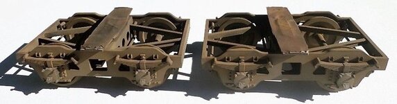

Nog wat verder gewerkt, meer roestvariatie op de bladveren, smeer rond de bouten van de asbussen, smeer -en vetvlekken...
Ik denk dat ik stilaan verder kan met de onderkant van de wagen, enkele washes en wat stof zullen volstaan want je ziet zelfs de bogies maar amper wanneer het voertuig op de sporen staat.
