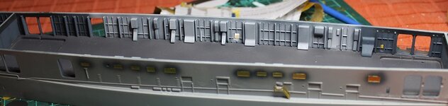

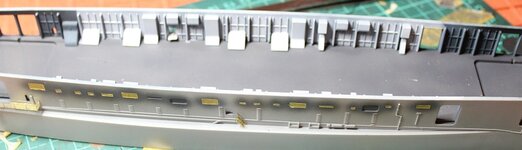

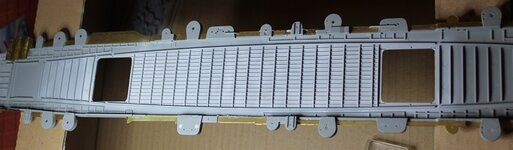

Bedankt voor jullie aanmoedigingen, de Princeton blijft nog in het vizier. Ik ben aan de slag geweest met de hangar. Ik had de kritiek gekregen dat de binnenkant vanaf een afstandje van de liftschacht in de witte verf zou moeten gestaan hebben, terwijl ik alles in hetzelfde blauwgrijs had gezet. Bewijs hiervoor op de foto's van de Princeton is er niet, maar er is een verordening over te vinden. Alleen, ik had de vier muren dus al in de romp gekleefd. De vloer zou dus afgeplakt moeten worden. DE afwerking van de wanden met verluchtingskokers en compartimentering maakte het wat ingewikkelder.
Het spuiten met Tamiya wit ging prima, door vanuit drie richtingen te spuiten had ik de kokers ook mee.
Het plafond moest ook mee wit. Door de grootte en de verdeling in vakjes is het moeilijk te zien hoe verzadigd de verf is. Het zal toch haast onmogelijk te zien zijn maar het zal wel invallend licht bevorderen.
De resultaten na het ontmaskeren waren prima.

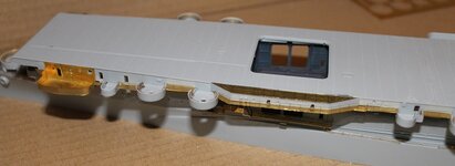

Iemand had opgemerkt dat de props waarschijnlijk met 1 tip naar beneden moeten wijzen. Ik heb ze nog kunnen draaien, dus kunnen ze zo in de hangar. Ik moest wel eerst de achterste lift helemaal afwerken. Daarom moest het PE van Pontos nu op het liftplatform en op het dek gekleefd worden. Dit levert weer een paar leuke plaatjes op.
De rand op het platform dient om de verhoging van het houten dek op te vangen, de details zijn identiek aan het plastic dat ook extreem fijne rivets vertoonde. De rand op het dek heeft meer detail dan het plastic, hier zit de liftrailing op aangegeven, die omhoog komt als de lift naar beneden gaat.
Een ding is wel jammer aan het vervangen van het plastic dek, het lijkt er op dat daardoor de verdeling op het plastic dek verloren gaat. Ik weet niet of zulke rails ergens apart te verkrijgen zijn, als het al mogelijk zou zijn om ze even strak te krijgen als op het plastic.
En nu de vorderingen bij de liften.
De dekrand heb ik geel geschilderd tot waar het overgeplakt gaat worden met het houten gedeelte. Ik was even aan het overdenken geweest met welke lijm dit moest, maar het blijkt volledig zelfklevend gemaakt te zijn, wat de zaken natuurlijk veel makkelijker maakt. Ik heb het dekgedeelte op de achterste lift al gekleefd en het past er mooi in.

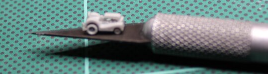

Een van de twee clarktors heb ik al afgewerkt. Er zat ook een versie bij het WEM PE maar die van Dragon is gewoon niet te overklassen.
Hier zie je de afmetingen. Er zit een motortje in, de wielen hebben een bandenprofiel en vijf boutjes per velg en een mooi zeteltje maakt het af. De trekstang voor vliegtuigen is ook beter dan zijn PE tegenpool, met een sterktestructuur er in verwerkt. Die heb ik geaccentueerd met een wash, nadat ik de tractor grijs gespoten heb.
Met wat gewicht er op heb ik hem vastgezet.
