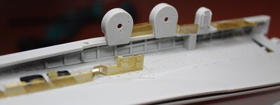

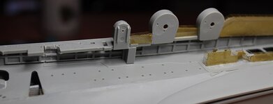

Ik stel wel vast dat het houten dek de neiging heeft om aan de kanten op te krullen. Misschien moet hier een druppel lijm onder gelegd worden.
Ik heb hier een uitsparing gegraveerd waarin het boeggeschutsplatform aan stuurboord komt. Dit paste net niet lekker tegen de romp aan maar met de extra millimeter ruimte gaat het goed.
Ik heb dit aan de andere zijde ook uitgevoerd, vreemd genoeg bleek het daar niet nodig en zit mijn gravure nu iets te laag. Dat wordt opvullen.

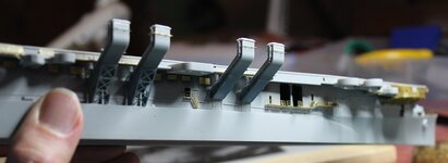

Bedankt aan de supporters! Deze update gaat nu over een ander deel van het schip, de davits waar de twee sloepen van het schip aan hangen.
De onderdeeltjes die je van Dragon krijgt, zien er al keurig gegoten en op schaal uit. Mooi, maar als je de foto goed bekijkt, is er toch een deel opvallende details verloren gegaan. De steunbalken van deze constructie bestonden uit geperforeerde H-profielen. Ik betwijfel of ze in deze afmetingen, zo'n 1,5mm dikte, te koop zijn. Toch is dit te zichtbaar om het hierbij te laten. Ik wilde eens een poging wagen om zelf zulke profieltjes samen te stellen, ik had het vroeger nog al eens gedaan. Dat waren wel volle H-profielen, zonder gaten in.
Omdat ik de drie metalen strips van het profiel zelf aaneen moest lijmen, kon ik de gaten niet achteraf boren omwille van de stevigheid. Je moet dus eerst een rij gaten boren. Gelukkig kon dit op een regelmatige tussenafstand van 1mm.
Daarna kan je aan de twee zijden van de rij gaten een insnijding maken en komt er een geperforeerd plaatje uit. Dit moet nog wel wat bijgevijld worden aan de zijden, zodat eventuele rafels op de lijmkant weg zijn. Een tweede plaatje wordt hier geprepareerd, de gaten van de eerste serie profielen hebben een diameter van 0,5mm.
Ik heb de rij gaten doen ophouden op 1/4 van een uiteinde, omdat dit gedeelte van het profiel schuil gaat achter de galerijen.
Voor de tweede serie profielen waren de gaten 0.30, het dunste boortje dat ik heb. Deze zijn ook met een tussenafstand van 0,5mm geboord, wat wel enig dubbelzicht kan opleveren boven zo'n reflecterende plaat aluminium... Om dit makkelijker te maken, is er met een scherp scalpel een inkeping gemaakt waar er geboord moest worden.
Voor de ander twee platen van het profiel is er gebruik gemaakt van resten foto-etsmateriaal. Er zat al genoeg op de ramen van WEM. Dit is iets stijver dan het aluminium en het is gekalibreerd, zodat je strakke profielen overhoudt. Dit verlijmen gebeurt met gele ZAP.
Bij een vergelijking met de foto zien de stukken er bruikbaar uit, al is het kleine profiel links in feite wat te zwaar uitgevallen.
De davits en steunstangen worden dan van de plastic onderdelen naar de profielen overgezet. Dit moet precies gebeuren als ik het straks op de romp wil passen.
Het was nog een titanenwerk om dit gelijmd te krijgen door de trage secondelijm en de neiging van de profielen om terug uit elkaar te bewegen. Aan de stuurboordzijde paste een van de balken bovendien niet op de galerij omdat daar een doorgang zat, dit is ook een misrekening in de kit. Ik heb met een Dremel die doorgang bijgewerkt tot de balk er in paste. Hopelijk blijft dit allemaal op zijn plek als de boten er op zitten.

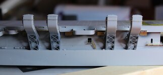

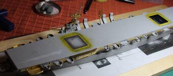

Ik heb de lift vooraan in het vliegdek gemonteerd. Dit moest met een hamertje gebeuren omdat hij nauw paste, zelfs nadat ik de randen taps geschuurd had. Het was wel uitkijken dat het PE er niet af sprong, vandaar een schuurstick om te dempen.
Bij het monteren van de schoorstenen pasten de twee voorste niet goed. Blijkbaar zijn in de handleiding deze schoorsteenpijpen omgewisseld, want ik had deze gemarkeerd per bouwstap. Het was noodzakelijk om het PE van deze te demonteren en om te wisselen, want elk van de pijpen heeft een andere vorm om op de bolling van de romp recht uitgelijnd te blijven.
Nu zitten ze alle vier kaarsrecht. Het PE sluit niet overal tot tegen de hull aan, dat komt ook omdat de vloer op de blister een richel vertoont. Die heb ik wel dichtgeplamuurd maar niet geëffend.

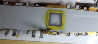

Ik wilde ook meteen het eiland monteren, zodat het niet meer de kans krijgt om te vallen zoals tot hiertoe mogelijk was. Bij de eerste montagepoging zat het niet goed op de romp. Het helde naar binnen, dus werd er een extra randje aangekleefd en werd er een inkeping gemaakt voor de PE galerij. Ook de twee balken onderaan werden ingekort, maar de achterste moest daarna nog weggeknipt worden om het eiland helemaal haaks te krijgen. Ook de mast voor de grote radarschotel tussen de schoorstenen moest bijgeplooid worden. Alleen op de allerlaatste foto's is dit allemaal geregeld geraakt. Nu kan de verdere detaillering beginnen.

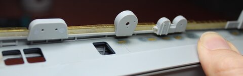

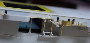

Er zijn ook de hangardeuren in de zijkant. Bij beide liften zijn dus ook de zijkanten te zien. Er is ook nog een stel deuren iets voor de achterste lift. Door al deze deuren kan je nu vliegtuigen zien. Ik ga er ook nog wat mannetjes in plaatsen van de buitenkant af.

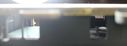

Wat je nu nog ziet van de vliegtuigjes, heb ik even op een paar foto's geplaatst. Het is wat schimmig maar het gaat er om wat de kijkhoek is in de hangar.

Hier zijn drie van de balken al vast gezet met secondelijm. Je ziet dat een deel van de catwalk onder de hangarpoorten terug weggehaald is. Dit bleek te ver naar achter door te gaan. Ik had ook twee van de drie locator holes voor de balken fout ingeschat, het is belangrijk dat ze gelijk verdeeld worden onder de lengte van het eiland.
Hier zitten alle gescratchte elementen op hun plek. Het gaat niet eenvoudig worden om nu de hangarpoorten dicht te maken voor het beschilderen, maar da's een zorg voor later.
