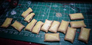

Er is weer een aankoopje bijgekomen voor het diorama.
Ik had iets nodig dat mijn dragers naar het Flakplatform konden slepen. Eerst had ik een poging gedaan om ze de hijsinstallatie te laten dragen, aangezien die anders weggelaten zou moeten worden wegens hinderlijk voor de enscenering op het platform.
Er kwamen op Modelbrouwers meerdere bezwaren tegen deze opstelling, wegens het overgewicht van deze last, de instabiliteit om het op die manier te dragen en de aanwezigheid van een kraan om het ding met minder moeite neer te kunnen laten. Daarom heb ik dus deze zandzakjes gekocht.

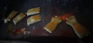

Deze zandzakjes zien er echter wat saai uit, er zouden er een paar moeten zijn die wat doorhangen. Ook zouden de exemplaren die mijn dragers de trap op hijsen, uitgerokken moeten worden. Dus wordt de kaarsvlam er onder gezet.
Als het begint te smelten, wordt de hoek uitgerokken.
Dan werd de holte opgevuld met Milliput.
Met wat overbleef, kon ik nog een lege zak maken.
Nu maar wachten tot het hard is...
Prachtig gevonden om die zandzakjes een andere vorm te geven, en die lege zak is een mooi supplement.
