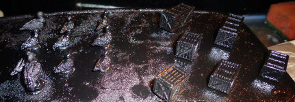

De vogels en de kisten zijn zwart geprimed. Voor de vogels zal ik het boek gebruiken op de eerste foto.

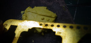

Ik had nog wat bouten nodig voor de kraan, dus nam ik er een oud PE-setje bij met een handige matrijs in het fret. Een klompje Milliput leek me wel geschikt om saucijzen van te draaien.
Een hele verzameling kon ik ermee aanleggen, maar dit moest drogen voordat de bouten hier uit konden worden gesneden. Van wat er overschoot heb ik vogelpoten en vissen gemaakt voor de meeuwen van de vorige update.

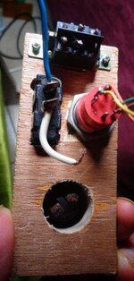

Hier zie je het bedieningspaneel voor de elektriciteit. Het is wat vereenvoudigd met foto's en benamingen voor op een Engels forum. Samengevat is er een schakelaar voor de motor van de Flak, een drukknop voor de verlichting en een schakelaar die ik met een slot kan activeren voor diezelfde verlichting. Willen de mensen op een beurs wat te zien krijgen, dan moeten ze op die deurbel drukken. De Flak kunnen ze dan ook aan- of afzetten, maar die gaat toch te traag om te zien bewegen.

Ik heb al wel een plaatje zonder de acteurs.
De deurbel werkt al, maar de andere schakelaar nog niet. Ik krijg het slot nog niet werkend.
