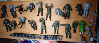

Bedankt. Ik neem aan dat de autocorrectie in gang schoot en dat je "prachtige" bedoelde, Buzzy? Hier een setje Historex duiven en kippen dat ik op SMC op de kop wist te tikken.
Deze zijn iets minder gedetailleerd dan de ganzen van Doug's Original, want de veren zijn hier duidelijk alleen uitgevoerd met ingestoken mespuntjes. Maar de diertjes zullen de steenpartijen iets levendiger maken.
De "German Rucksacks" van Plusmodel zijn goed te detailleren met een acrylwash in de naden. Helaas geen verfinstructies en ook geen kleurenboxart. Ik heb gegokt dat het meestal bruin leer moest zijn. Hangsloten zijn Revell 90 en de duiven zijn nu zwart gespoten. De rode elementen zijn de houders voor de kraankit die oorspronkelijk op de Bergepanther zouden moeten gemonteerd zijn, ik ga die geel spuiten en vastmaken in de laadbak van de Maultier, op de juiste tussenafstanden om de onderdelen in op te kunnen bergen wanneer ze de kraan gaan demonteren.

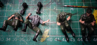

De figuren met Field Green kostuums hebben een schaduwbeurt gekregen met een donkergroene zelfgemengde kleur van Tamiya Dark Green en zwart.
De duiven zijn met grijs en wit van Vallejo behandeld, hier en daar gemaskeerd met kneedgom. Er komen nog wat roze accenten op. De radio is lichtbruin gespoten, afgeplakt en vooraan Vallejo wit gemaakt. Het wandelende heerschap is ook met grijs geschaduwd.
Om het groen apart te schaduwen van het zwart van de laarzen, zijn die na het behandelen met donkergrijs afgeplakt met kneedgom. Het resultaat is op de foto's te merken als donkere banden.
Bedankt, Danny. Nog enkele foto's van vandaag.

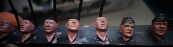

Omdat de laatste post de mist ingegaan is, hier even een herhaling en een nieuwe update. De meeste figuren hebben hun hoofd teruggekregen en de radio is gereconstrueerd volgens de foto uit de laatste post.
Prachtige schilderwerken van de figuren ,maar ook de radio,kreeg een realistische weergave :)
Knappe schilderwerken en toffe weergave van de radio.
Een kleine opmerking over de dame. Haar kleur van kleed is nogal aan de felle kant.
Ga je dit nog afzwakken of bewerken ?
Hallo Steven, Heb je die figuurtjes met vallejo geschilderd ? Dan heb je waarschijnlijk ook last van het blinken van de verf (of is het door de flits van je fototoestel dat ze zo blinken). Ga je er er nog een matte vernis opzetten ?
