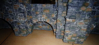

Ik had al gekeken voor groen pigment, maar dat van Vallejo was te licht. Eerst eens kijken wat Mig heeft.

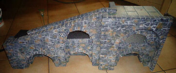

Na een beurt met wit pigment van Vallejo ziet de muur er wat verweerder uit.
Nu iets vinden op die voegen bovenaan. Ik ga ze opvullen met voegenvuller.
Amaai dat is precies echt ik kan dat bijna niet geloven dat het geen echte stenen zijn knap werk
grtz Marc
Dit ziet er inderdaad al heel goed uit Steven.
Ik blijf benieuwd naar wat je nog allemaal uit je hoge hoed gaat toveren...
Mooi, zeer mooi.
Op de voorlaatste foto zie ik echter nog een beetje groen, zonder verf...
Of is dat de voeg die je nog gaat dichten??
Bedankt, mannen. @Beyond: dat gedeelte was vanmorgen nog een dryfit. Dit is nu gekleefd en komt sowieso nog in een andere kleur, want het is de doorsnede van het gewelf. Ik zou hier zwart kunnen nemen of net een opvallendere kleur zoals blauw of donkerrood.

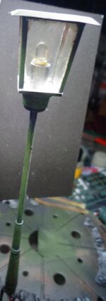

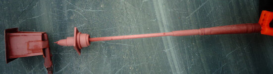

Voor de verlichting van het diorama ging ik ook een lantaarn maken. Deze was gebouwd uit een stuk aluminiumbuis, een uiteinde van een versleten penseel, wat Evergreen en een lampion van polycarbonaat en aluminium op een tanksprocket zonder tanden.
Dit werd afgeplakt en geprimed met roestwerende verf.

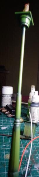

Na een laag haarlak werd de paal groen gespoten en met donkergroen geaccentueerd.
De haarlak deed zijn werk en er werd ook nog wat grijs doorheengechipped.
Tenslotte maakten een donkere wash en een laag matte lak er een eind aan, werd de binnenkant zilver geschilderd en was het tijd voor een test.
Ik had de draden wel omgekeerd gelegd maar hij deed het gelukkig, anders moest die LED er terug uit...

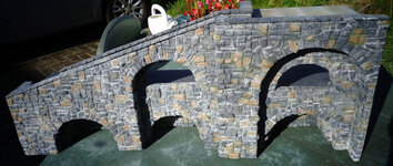

Groen is gespoten om mosaangroei en algen weer te geven. De voegen zijn bovenaan wat geliger gemaakt omdat daar veel muurvuller gebruikt was. Nu gaan we de muur spuiten met Vallejo polyurethaanvernis met wat water erbij, zodat het pigment echt goed vastzit. Dis is voor de zekerheid, want je moet zo al veel moeite doen om het pigment terug uit de poriën van dit materiaal te wrijven.
Schitterende uitleg van de fabricage van je lantaarnpaal (+licht) Steven.
Hij past perfect in het plaatje.
Knappe vorderingen ook weer aan je muur. Kijk weer al uit naar het vervolg...
Ja ja, mooie vorderingen Steven! Die lantaarnpaal vind ik ook schitterend! Hoe groot is eigenlijk je dio?

De lantaarnpaal is er gekomen omdat er tegenwoordig op de dam ook zo'n palen staan, een paar meter verder op de weg.
Deze waren er misschien nog niet op het moment dat ik wil voorstellen maar van die periode vind je dan ook geen goede foto's. Ik heb de grootte zo geregeld dat zowel de weg eronder als de trap ernaast licht hebben.
Het diorama meet 80 bij 22cm en de hoogte gaat nog toenemen tot zo'n 40cm.
