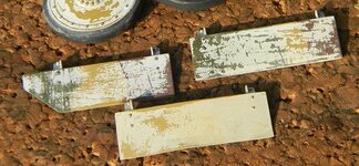

Vandaar deze update 7 :
Het loopwerk kreeg al een witte camouflage.
Hoe ?
- op de gele basislaag werd haarlak gespoten met de airbrush,
- na een paar minuten werd er witte (XF2) waterverdunde matte acrylverf over de haarlak gespoten,
- een paar uurtjes later volgde dan wiel na wiel de uiteindelijke afgesleten look. Hoe ? Wieltje bevochtigen met wat water, even laten inwerken, krabben, wrijven...
Resultaat voor de verdere verwering van het loopwerk en de Schürzen :
Ik beoogde zoveel mogelijk variatie in de krassen, de 'dikte' van de witte camolaag, en een behoud van voorlopig fris wit wat ik later altijd nog kan terugschroeven.
Vriendelijke groet van G.
