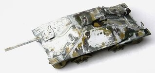

Update 8 :
Om rustig te kunnen werken heb ik de Hetzer opgedeeld in vlakken om hem te whitewashen middels de haarlaktechniek.
De voorzijde werd van een eerder stevige witte laag voorzien omdat ik hierop doeltreffender kan werken met allerlei washes. Dit vind ik zelf het 'gezicht' van een tank.
De vooronderzijde heb ik voorzien van meer doorgedreven slijtage door ruw terrein.
Wat je op de foto ziet is de situatie vlak na het lokaal blootleggen van de onderliggende laag, dus zonder washes.
Nu zijn de flanken aan de beurt, en later de boven- en als laatste de achterzijde.
Ik ben content dat ik de stap naar een W/W versie heb gemaakt omdat er op die manier gelijk veel meer tekening in het model ontstaat.
Vriendelijke groeten en tot later met meer. G.

Weeral een hoop toffe comments die ik hier mocht ontvangen jongens, en dat komt goed uit want ik kan er een fotootje tegenaan gooien.
Update 8 :
Dit hieronder is het resultaat wat ik zocht met de W/W methode.
De ambush camo moest eerder zichtbaar blijven.
De volgende stap is om met Humbrol wit enamel her en der wash-achtige laagjes te leggen om de al te harde contrasten wat terug te schroeven.
Ook zal ik rond scharnieren en bouten nog gevrijwaarde witte camoverf aanbrengen omdat die daar doorgaans minder snel verdwijnt...
Daarna komt er dan een dun laagje Clear vernis over om alles te beschermen voor de volgende stappen, waarvan een Raw umber olieverfwash de eerste is.
Vriendelijke groet van Guy.

Prachtige WW Guy. Maar vind je niet dat de bovenzijde wat magertjes is ? Ik bedoel dat ik er iets meer wit zou opzetten, het is tenslotte toch een zone die minder onderhevig is aan sleet ? Uitgezonderd van de passage van de bemanningsleden, wat toch ook weer niet zo heftig is.
Het blijft niettemin jouw model, dus je zal wel je reden hebben om het zo uit te voeren ? Toch een zeer geslaagde uitvoering.
