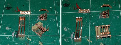

Wat PE werk in model gebracht en gesoldeerd voor de stevigheid.
