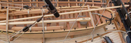

De mastvoet gemaakt, de mast en ra en de masthouder. Dit bleek nog een boel werk.
De mast heeft 3 werkende schijven van 1mm breed. Ze zijn met een pen in de mast aangebracht. De ra is aan beide kanten taps aflopend gemaakt.
Het metaalwerk van de masthouder is 1mm breed en is bevestigd op een plankje welke 4x1mm is.
[IMG]
[IMG]
[IMG]
[IMG]
groet,
Peter
Het zal waarschijnlijk aan mij liggen Peter maar ik heb zo de indruk dat de mast voor die sloep wat te dik is in vergelijking met de grootte en relatieve kwetsbaarheid van dit vaartuig.
Ik beschouw zo een sloep als een reddingsboot op zee of een transport naar land of tussen schepen en had altijd de indruk dat de mast toen kon neergelegd worden. Heb de indruk dat dit hier niet kan en heb ook nog nooit een sloep gezien op een groter schip terwijl de mast van de sloep blijft rechtstaan.
Verbeter mij als ik fout zit.
Hoi Erwin, ik waardeer het meedenken en misschien heb je ook gelijk omdat ik niet de exacte afmetingen van de mast heb, heb ik redelijk veel speurwerk hiernaar moeten verrichten. Bij een aantal voorbeelden die ik heb, is te zien dat de mast redelijk van formaat is vanwege de grote latijnra en de grootte van de boot zelf.
De mast loopt ook iets taps toe maar de dikte onderaan is toch stevig. Ik heb gekeken om 1mm dunner te gebruiken, maar dat zag er te fragiel uit en paste niet in de voorbeelden en afbeeldingen die ik van vergelijkbare boten heb. Met andere woorden, ik heb met mijzelf een compromis gesloten en de mast deze dikte gegeven op basis van de bronnen die ik heb. :-)
Je hebt gelijk dat een dergelijke boot wordt gebruikt voor transport naar land of als reddingssloep, dat is mij ook bekend. (y)
De mast wordt ook neergelegd getoond en niet staand, deze is dus demontabel. Op een werkelijk 1:1 grootte is de metalen beugel te openen waardoor de mast gekanteld kan worden en in de voet geplaatst wordt. De beugel wordt dan gesloten en de mast staat rechtop verankert. Een demontabele beugel kan ik op deze schaal niet maken. Hieronder een voorbeeld van een admiraliteitsmodel Xebec waarbij de sloep wordt getoond. Dit is dezelfde die ik feitelijk nabouw voor mijn Xebec. Ik gebruik dus enkel deze foto's om het model na te bouwen op de schaal waarin ik moet werken. Ik kan je vertellen dat dit zonder enige tekening niet mee valt en ik waarschijnlijk ook foutjes zal maken of verkeerde afmetingen gebruik. :rolleyes: In het geheel zal dat niet meer zo opvallen en is het op het oog hopelijk in orde. :winking:
Zoals vele verschillende onderwerpen is niet alles direct terug te vinden op het net en soms is het inschatten geblazen.
Zelfs het militaire museum ( Brussel) weet niet alles door gebrek aan geschreven informatie.
Verder toch weer mooi om te volgen.

Bedankt voor je uitgebreide reactie Ward. Leuk en bedankt!
Ik ga de sloep niet optuigen, maar wel de mast en ra in scheepslengte op de sloep leggen en vastmaken. Dit was een standaard gebruik voor deze Xebec's.
