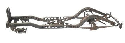

Update 7 :
Het chassis kreeg alvast een beetje een roestig uitzicht via een eerste sessie airbrushing en spielerei.
Over de Revell kwaliteit valt iets te zeggen maar het chassis hebben ze prima uitgewerkt, dat verder terzijde...
- eerst een laagje Tamiya glanzend zwart bij wijze van primer,
- gevolgd door een paar laagjes roesttonen (mixes van Hull red en enkele aardkleuren),
- een laagje haarlak,
- opnieuw wat glanzend zwart,
- een poetsbeurt met zachte penselen en wat water (zachte penselen voor subtiele roestplekken),
- een laagje matvernis van Vallejo,
- een verdunde washlaag van AK Light Rust.
Later volgt er nog meer mbt. het chassis (washes, pigmenten...)

Update 8 :
Het chassis werd verder met pigmenten en washes bewerkt, het motorblok zit er in en ook de overbrenging werd gemonteerd.
Nu deze subonderdelen alvast één geheel vormen kan ik dit gaan afronden met een laatste touch up, daarna volgt deel 1 van de body.

Ik kan me nauwelijks voorstellen dat dit op schaal 1/35 is. Hoe lang is dat chassis? Enkele cm's? En toch zo'n details in het verfwerk!
