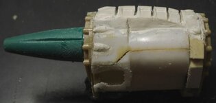

alph_T_zpscad09c1d.jpgoch weer iets gedaan aan le moteur :
De rechtse kant van de compressor is opgevuld.
Terwijl de putty nog redelijk zacht was, met een plastic balkje de structuur erin gedrukt.
Hier is te zien aan de krasjes dat ik na het uitharden de holle delen wat verder uitdiep.
Ook is te zien hoe ik met putty de behuizing heb laten doorlopen tot het niveau waar de carbs eigenlijk vastgebout zitten.

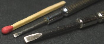

Voor het schraapwerk heb ik deze geslepen schroevendraaiertjes gebruikt :

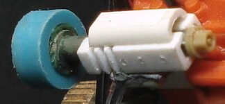

Oliepompen draaien niet op turbospeed... ik zag op foto's dat de poelie op de oliepomp
welhaast altijd groter is dan de poelie waardoor deze aangedreven wordt.
Aldus bleek de poelie aan mijn pomp veel te klein...
Vond een mooi wieltje, maar de binnendiameter was nét iets te groot voor een
goede zit over het uiteinde van mijn pomp.
Ik besloot het (blauwe) wieltje met GreenStuff en CAlijm te monteren.
Eerst een dun putty-rolletje goed plat gerold.
Het plastic as-uiteinde en binnenkant blauwe wieltje ingekrast voor extra grip voor de putty.
Dan omwikkelen met de putty en het teveel afsteken, waarna het wieltje er voorzichtig opgedraaid werd.
Aan de achterzijde de putty "netjes" afgewerkt. Na dit, wel even grondig gechecked of de poelie haaks aan de as zit.
Aan de voorkant heb ik de speling nog extra opgevuld met eerst CAlijm erin laten lopen
en daarna met een klein sliertje GreenStuff afgewerkt en toen eerst laten harden...
De pompbehuizing is nog wat voller gemaakt met een stukje halfrond plastic dat van boven iets afgevlakt is.

Dun sliertje leggen en gladspatelen maar...
Ook nog de waterpomp-poelie afgewerkt met zeskantjes en een moer van Verlinden :

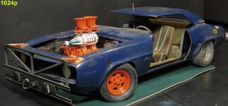

En dan 'ns koekeloeren hoe het er uitziet op z'n plek :
Met de nodige hardware nog niet gemonteerd tóch efkes proberen of het ding wil lopen....

Wat een gaaf motor blok wordt dat zeg! Super gedetailleerd, mooi hoor.
Alleen de uitlaten nog wat aanpassen, de rook komt nu wel uit een heel aparte hoek;)
