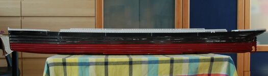

De romp is nu volledig beplankt!
Vandaag heb ik alle huidplaatjes op het boven en onderschip aangebracht. Het was vooral een kwestie van netjes werken en de latjes mooi recht aanbrengen.
Gelukkig bleek dat toen ik de onderkant van de romp bereikte de stabilisatie vinnen ook netjes recht te zitten...:D
Een dry fit van het roer, hier moet nog veel aan gebeuren: de volgende klus!
Lange meid he? ;)
Nu verder met het roer en dan kan de romp afgelakt worden!
Groeten, Rinie
Dat is toch wel een heel mooi gezicht met al die huidplanken.
Zo op de tafel toont ze inderdaad gigantisch!
