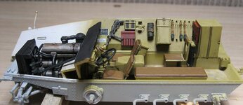

bij deze nieuwe update heb ik :
-eerst alles ingekleurt
-dan alles in gelijnt
-juist de vloer met poeders bewerkt
-en een paar instructie decals ( recerve doos ) gebruikt
-dan alle zijkanten er op gelijmd
hier zij de -foto-
wat ik nu nog moet doen voor ik de bovenromp er op lijm :
- verder de motor panelen bij werken
- bovenromp binnen zijde verder afwerken
om een betere zicht te hebben op de volgende stappen ( heb ik al de zijkanten er al op gelijmd om zo ook met de licht inval een beetje rekening te kunnen houden
- druybruchsen ( van zetels en stoelen en tools )
- kleine filters aanbrengen (panelen )
- kleine noodzakkelijke beschadigingen waar veel tegen aan gebotst wordt
tom:wub:
Dat ziet er al goed uit :)
Ik heb echter een beetje mijn bedenkingen bij de vloer... Is dat wit poeder dat je gebruikt hebt? Ik zou het eerder met een metaalkleur gedaan hebben...
Ik denk dat het lichte een MIG pigmentje stof is.
Tom je interieur ziet er al goed uit zeg dat belooft wat voor de buitenkant.
Ja man, tot hiertoe geslaagd. vooral die motor is prachtig gedaan.
Ik moet wel Beyond bijtreden met hetgeen hij zegt over je vloerpanelen , maar dat kan zeker nog bijgewerkt worden als ge wilt geen probleem. Als ge wilt natuurlijk want tis jouw model é...

@ beyond :je hebt inderdaad wel gelijk , heb geen witte poeder gebruikt maar de flits geeft hem wel iets meer witter getoond , heb eerst licht aarde en dan licht dust gebruikt van MK ( star dust ) ,zou inderdaad wel beter zijn als ik nog eens een drybruch geef van metaal ( zwart potlood poeder ) .
alvast bedankt voor de goede tip .
