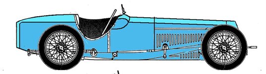

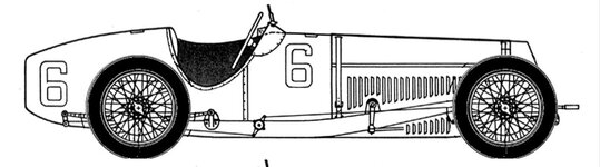

Zowel de foto als de dunne lijn tekening zijn voor mij overtuigend genoeg dat dat de juiste weergave/verhouding is t.a.v. de compressor.
Ongeveer wel, ik zal het nog moeten nameten maar dit was ook hoe ik het gokte.
Voor wat betreft de cilinders, als ik het goed zie zit er tussen cilinder 4 en 5 meer ruimte dan tussen de rest.
Dat komt vermoed ik door een krukaslager wie daar tussen cil 4 en 5 zit.
