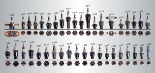

@Marc: er waren inderdaad grotere bougiediktes, dat was me al gebleken uit een schema van Bosch. Ik denk eigenlijk dat de oorspronkelijk door Delage gebruikte bougies van Bosch waren, omdat de magneto ook door Bosch geleverd werd. In 1927 werd bij andere bougies van Bosch gebruikt gemaakt van een relatief grote dikte:
Het zou best eens kunnen dat voor deze racewagen, waarbij kosten noch moeite gespaard werden, speciale bougies werden ontwikkeld. Misschien zullen we het nooit weten... maar ik ben nu toch wel blij met mijn 'vaststelling' dat het aan zekerheid grenzende waarschijnlijkheid maat 26 moet zijn geweest.
