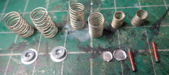

Nog even wat veertjes gedraaid.
Die pasten behoorlijk in elkaar. Ik dacht nooit dat dit er acceptabel uit ging zien.

ik zit hier wel met een "newbie" vraagje ondertussen. Ik zie hier geregeld van die mooie spiraalveren passeren. hoe krijg jij die spaties tussen de windingen zo gelijk? want als ik dat probeer is dat meestal geen groot succes en dus niet bruikbaar. maar moet wel zeggen dat je bouw inspireert en me even me de neus op de feiten drukt dat ik nog een pak te leren heb!!
Bedankt voor de complimenten, die tussenruimte tussen de windingen kan na het draaien nog aangepast worden, zorg dat je een zachte metazldraad gebruikt. Eerst probeerde ik het met Friul messingdraad en dat lukt van geen kanten omdat die terugspringt naar een grotere diameter. Ik heb draad gebruikt uit een pc-connectorlint, die dingen waarmee je harde schijf en moederbord verbindt. Draai de draad x aantal keer rond je template, druk dan samen tot alles tegen elkaar zit en trek dan de veer los. Nu kan je ze aan de uiteinden uitrekken tot de gewenste lengte. De windingen die dan nog niet goed staan kan je met een pincet of elektrotangetje aantrekken. De uiteinden van de veer moeten omgeplooid worden om ze te kunnen monteren.
