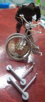

Indd, knappe fiets, zeker met die ketting, die geeft toch zeker een meerwaarde aan de fiets. Is dit een enkele scheepsketting of heb je deze dubbel gelegd, ik bedoel daarmee voor en achter😉😉
Het zijn twee eindjes ketting, een aan elke kant van het kamwiel, geplooid naast het kitonderdeel. Deze fiets wordt door een soldaat meegenomen, de andere zal opgeplooid liggen op de tank.

Prachtig die spaken , ketting tot zelfs de remkabels :)

Bedankt voor de appreciatie, er komt nog een fietsje bij. Deze keer een motorfietsje.
Welbikes waren ontwikkeld voor het gebruik door S.O.E. in het plaatsje Welwyn. De versie uit de kit is een Excelsior. Er zat een 98cc tweetaktmotor in en ze wogen 32 kg. Door ruimtegebrek in de dropcontainer was er geen vering, verlichting en maar één rem. Je kon er 50 mee halen en 140km ver rijden. Het systeem van de container was ontworpen om binnen de 11 seconden een rijklaar voertuig op te leveren. De foto die ik in Overloon maakte, lijkt een Mark 2 te tonen met een zadelvormige benzinetank. Het voertuig werd vooral in gebruik genomen op vliegvelden omdat het eigenlijk wat te zwak was om een volledig bewapende parachutist te dragen, die op off-roadterrein te voet eigenlijk beter vooruit kwam dan op deze kleine wieltjes, als hij de container al eerder kon vinden dan de vijand. Die container had een impactabsorberende kop en er stond in witte letters op geschreven wat hij bevatte.
Dragon staat er om bekend wat te overdrijven met minuscule onderdeeltjes, de motor die je hier ziet bevat 10 stukken. Dat past echter wel feilloos in elkaar. Je moet goed opletten met de handleiding, want sommige stappen keren later terug als een onderdeel van een grotere.
Hier zitten de onderdelen klaar voor het schilderen. De wielen en het zadel heb ik apart gehouden zodat die in rubberkleur kunnen gezet worden. Die wielen hebben wel een hinderlijke naad die problemen oplevert tijdens het plamuren door het aanwezige bandenprofiel. Ik heb de PE ketting niet gebruikt omdat die in het gietraam beter aangekleed is. De dropcontainer wordt voorzien van een frame in PE op de plaatsen waar de sprue uit de mal moet schuiven. Er zijn wel niet genoeg instructies om al het PE op te gebruiken en ik kan niet achterhalen op welke plek het nog moet komen. De container zou op het hoogste deel van het diorama moeten gaan liggen.
