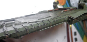

Swaken heeft doorgegeven dat hij beet heeft, intussen al een update van de bestickerde AVRE. Eerst heb ik de uitlaten maar wat versmald zodat ze passen in de ijzerwinkel achterop.
Dan heb ik de kitdecals en ook wat andere stuks op de tank gekleefd, zodat het grotendeels een plausibele, fictieve brugtank had kunnen zijn. Wat ik niet had, heb ik geschilderd.

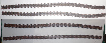

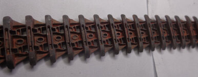

Ik heb de tracks al wat roestiger gemaakt, op de tak van The Churchill Project zag ik dat ook en die word toch geregeld nog eens gebruikt. Waar ik wilde dat het glansde werd er met een hard potlood gekleurd.
Bedankt, Swaken. Ik heb er nog wat meer kleur op gezet, zoals op de gezonken tank.
De tracks zijn net mat gemaakt.

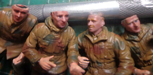

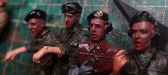

Bedankt voor de complimenten, ik heb de mannen het hoofd geboden ondertussen.
Hun gezicht is wel het enige dat al af is, al de andere details komen er nog bij.
