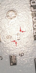

311. De decals voor de motor snijd ik zo kort mogelijk af langs een photo etch bending tool.
312. Hier kun je goed zien hoeveel transparant mat folie ik op die manier wegsnijd. Zou ik het wegsnijden achterwege laten, dan zou dit lelijke plekken geven en daar is niemand bij gebaat.
313. Beetje Micro Set op het kleppendeksel, dan de decal erop, nog wat set erop (met penseel aanbrengen) en gewoon laten drogen.
Ik ga er verder niets meer aan doen, verwering zou nauwelijks zichtbaar zijn en kan enkel afbreuk doen aan het geheel.
