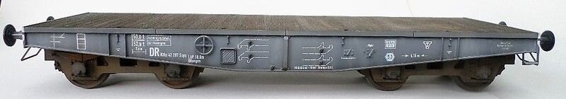

Iedereen kent waarschijnlijk de methode met de olieverfdotjes, maar toch leg ik het even uit.
Het effect beoogt een verweerde, zonverschenen verflaag, het effect is meestal subtiel.
Ik heb olieverf wit, ultramarijn blauw en wat vleesoker gebruikt. Eerst bracht ik een laagje white spirit aan op de zijkant, en voor dit kon drogen, legde ik er kleine puntjes olieverf in. Met een zacht penseel welk in white spirit was gedoopt (en afgedept) werkte ik dan de puntjes olieverf door de natte ondergrond van white spirit, in min of meer verticale bewegingen. Na droging ontstaan er zachte overgangen van grijs, over wit, naar blauwig.
Binnenkort ga ik verder met de volgende weatheringstappen.

Dank je Roy, de hierna volgende stappen zullen meer effect sorteren, een vuil bruin washke doet veel aan het detail, vooral als pinwash gebruikt. Daarna worden hendels en draaistuurtjes wat uitgelicht.
