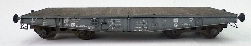

Coachke, nu de Zündapp bijna afgebouwd is, switch ik even over naar de Platformwagen.

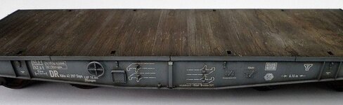

Vandaag heb ik een vuile wash op de Platformwagen aangebracht, Raw umber als basis.
Tussen de planken is ook nog wat wash gelopen met leuke effectjes voor gevolg, die ga ik nu nog even wat bijsturen.

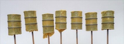

Vandaar dat ik gisteren en vandaag aan de brandstofvaatjes heb doorgewerkt.
De twee randen rond ieder vat werden gespoten en verder behandeld. Hiervoor maskeerde ik alles zorgvuldig.
Wat deed ik dan :
- met bruine enamelverf waaraan ik een beetje gebrande sienna olieverf toevoegde, heb ik de randen gespoten (de gebrande sienna deed ik erbij om de enamelverf iets trager te laten drogen, en wel voor de volgende stap).
- met een borstel met erg zachte haren tamponneerde ik dan voorzichtig roestpigmenten in de nog natte verf.
- na een nachtje drogen bracht ik op de randen metaalpigmenten aan. Deze vaten werden veelvuldig op hun zijkant gelegd om al rollend te verplaatsen.

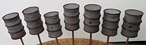

Toen ik het handeltje uitpakte zag het er zo uit.
Nu ga ik verder met het penseel om de uiterste randen roestig te maken. Hier en daar werd er al wat roestwash aangebracht op het gedeukte oppervlak van de vaatjes.

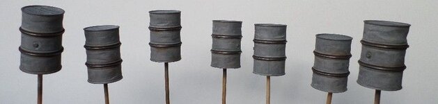

De vaatjes zijn klaar. Nu kan ik weer verder met de bromfiets en de platte wagen.
