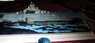

Bedankt voor de fijne reacties. Deze foto's tonen hoe de schepen hun waterdiorama's tegelijkertijd worden afgewerkt. Nu was Hancock aan de beurt voor een dekkende laag Pacific blauw.
Er worden nog wat golven toegevoegd, maar Hancock gaat niet even snel varen als Essex. De bedoeling is dat er een landing op uitgevoerd wordt, want bij Hancock heb ik meer plaats achter het schip gelaten dan bij Essex. Op die laatste zal de katapult gebruikt worden.
Van Essex vond ik deze foto waar je de deining rond het schip goed kan bestuderen.
Dit wordt toegepast op het diorama.
Door veel materiaal op te scheppen, ontstaan er hier en daar wel duidelijke kleurverschillen.

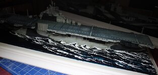

Nu gaan we met Water Foam van AK de golftoppen maken.
De boeggolf van Hancock gaat zo'n vijf centimeter door, maar dan houdt die op.
De golfjes die aangelegd waern, worden nu omzoomd met het schuim. Waar het water tegen de romp slaat, wordt overal schuim toegepast.
Het schip laat een schuimspoor achter op de golven.
De golven worden zwakker naarmate ze verder van het schip gaan.

Bij deze kon ik nog wel makkelijk de golfpatronen toevoegen.
