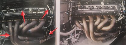

5. Om nog even aan te geven hoe belangrijk het is om research te doen voordat je aan het werk gaat, zie beide volgende foto's:
De linker foto is van 1992, de rechter van 2012. Zie bij de pijltjes enkele verschillen, er zijn er meer. Oorzaak kan van alles zijn, er zijn natuurlijk destijds meerdere auto's gebouwd, er waren ook twee auto's tegelijkertijd actief, gedurende het seizoen waren er veranderingen, de auto's zijn na het einde van het wereldkampioenschap misschien aangepast, et cetera et cetera. Gelukkig is Top Studio ook uitgegaan van de 1991-situatie, een flinke meevaller want het boek waar Top Studio zich heeft gebaseerd (op de foto links dus, een uitgave in samenwerking met Tamiya) is een stuk zeldzamer dan de 2012-boeken.
